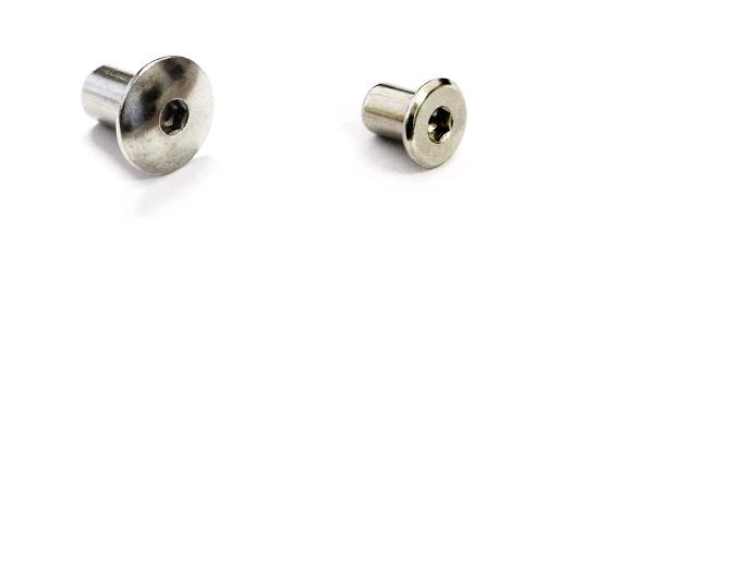

Vad gäller rostfria skruvar etc. till att fästa roderplåtar och roderfästen med, håller jag på att utreda detta. Vad gäller roderfästena, kanske det är olämpligt, eftersom själva fästena är tillverkade av något slags mässing. Men roderplåtarna är rostfria och där menar jag att rostfritt passar bättre. I vilket fall som helst finns det M8 gängad stång i A4 (syrafast) att köpa på Clas Ohlsson. Men jag har ännu inte hittat någon leverantör av hylsmuttrar i det materialet.

Hylsmuttrar finns i den vanliga handeln, men de jag hittat är inte rostfria. Sådana skadar definitivt inte akterspegeln. dessutom spänner man med insexnyckel, vilket är säkrare och enklare än med skruvmejsel som passar dåligt i spåret.
Vet du varnågonstans man kan köpa sådant med (invändig M8 gänga och i A4 (syrafast) ?

Sökte på rostfri hylsmutter och hittade en variant från Sifverts skruv AB. Text ur katalog; "Hylsmutter med kullerförsänkt skalle och mejselspår,rostfri. M8x20,
Pris/100 st, 4000,00 kr, fp strl100st". Kanske inte är direkt anpassningsbara för IF ändamålet, men vill förmedla att det finns rostfria hylsmuttrar att tillgå.

Man kanske skulle kunna få ett varuprov. De kritiska måtten är gängan (M8) och själva hylsans diameter, som inte får vara mer än 12 mm. Om hylsans diameter för M8 gänga är för stor, kanske man får välja en dimension mindre (dvs. M6).
Och skulle det passa, är nästa steg att ta reda på om det finns någon distributör. Alternativet till detta är att några IF-ägare slår sig ihop för ett köp. Det går åt cirka 18 hylsmuttrar till förlängda plåtar och cirka 8-10 till vanliga korta plåtar.
Det tredje alternativet är att någon tar sig an rollen som distributör, på samma sätt som vi gör med de "danska" röstjärnen.

Det var sent i går kväll jag hittade dessa hylsmuttrar när jag nu jämför måtten är hylsdiam. mindre jämfört med IF original. Här några måttuppg. inv. gänga M8, hylsdiam. 10 mm (IF 12mm), diam. skalle 15mm (IF 16mm) det betyder att hylsmuttrarna jag hittade inte kan komma ifråga.

Snarare tvärtom.
Gängan ska passa till den gängade stången (M8)som man köper på Clas Ohlsson
Hylsdiametern ska vara lika med eller mindre än den som sitter där idag.
Skallens diameter har ingen större betydelse, bara den är tillräckligt stor. Om den skulle vara för liten, kan man alltid lägga in en bricka. men det vore bra om det fans skallar som var bredare. 15 mm kan vara på gränsen för det befintliga (konade ? ) hålet.
Har för mig att hålen i plåtarna är cirka 12 mm. Är hålen konade? Någon som vet?

Ja, hålen är försänkta så att original pinnbult passar. Det gäller både roderplåtar och roderbeslag.

För roderbeslagen är det nog bättre att behålla pinnbultar i mässing för att undvika korrosion. Roderbeslagen är trol tillverkade av mässing eller brons.
Det är riktigt: hålen är inte konade i rodret. Däremot är de försänkta för skallarna i alla beslag.
De rostfria enligt ovan är inte heller helt billiga: 4000/100=40 kr/st, dvs 80 kr för ett par. Till det kommer säkert moms och kostnad för gängad stång. Så jag tror att det slutar på i stort sett samma kostnad som att köpa de original pinnbultar som erbjuds.

Ang. rostfria hylsmuttrar var det bara ett tips att det fanns en variant av hylsmutter med inv. M8 gänga. I nuläget är det inget som rekommenderas att användas, det kräver i såfall en utvärdering.

Ditt tips är bra.
Och jag måste säga att Sifverts skruv AB har ett stort och intressant sortiment.
Jag fann t ex MF6S A4 insexskruv med försänkt skalle i syrafast stål, MLHM A4 låg hattmutter, M6HM A4 sexkantskarvmutter och en massa annat där.
