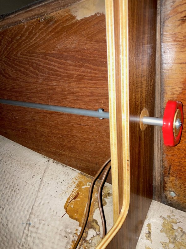

Sedär! Ja bortsett från läckan ur ventilbröstet och spindeln såg de ju fräscha ut, bara de går att öppna går de nog att rädda..
Angående förlängningen har jag ännu inte hittat något tillräckligt långt mässingsrör (ca 1,5 m) för rimligt pris så överväger att använda aluminiumrör istället då de är billigare, och lättare att få tag på.

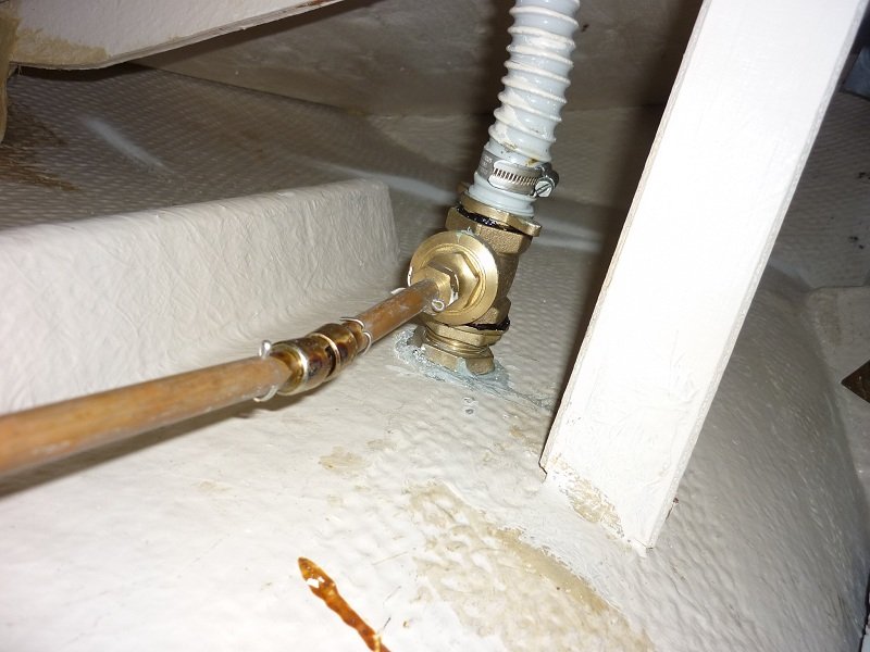

Lade in bilden, för att visa på den vinkel-avvikelse som är mellan ventilspindel och det mässingrör som skall vara den normala anslutningen. Att det har tillförts en knut är en tillfällighet när jag hittade en sådan och gjorde denna lösning.

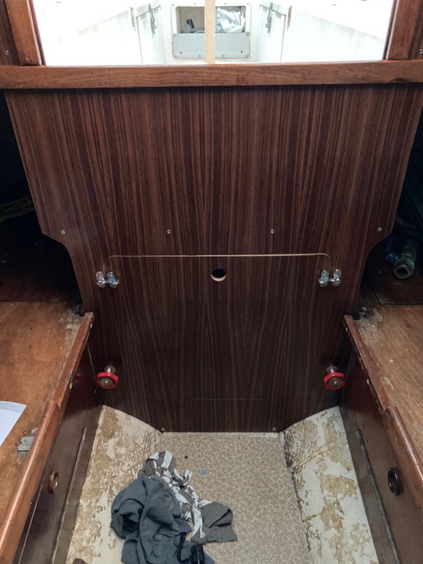

Lösningen med en "inspektionslucka" i stuvfacken i sittbrunnen eller i akterstuven, vilket som passar bäst, tycker jag låter vettigt dels kommer man åt en avstängningskrav på en kulventil enkelt och snabbt utifrån utan att lägga tid på att skruva på vredet till en skjutventil som kanske är trasigt och dessutom tar det tid. I något av de två hålen kan man dessutom enkelt sticka ner en slang för att manuellt pumpa ut eventuellt vatten i kölsvinet. Jag har alltid haft kulventil på mina segelbåtar, 6 st, förutom en tidigare IF och den nuvarande, om man motionerar kulventilen regelbundet tycker jag dessa är bättre och man slipper den uråldriga stången till avstängningen som har en tendens att vara ivägen.

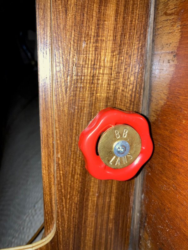

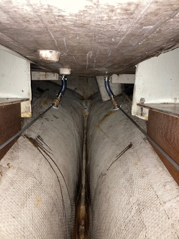

Såhär blev det iallafall efter mitt byte. Tycker originallösningen är absolut smidigast så utgick från den. Förlängningen består av aluminiumrör köpta i bygghandeln, samt aluminiumstång, med ytterdiameter matchande rörets innerdiameter, som jag filat fyrkantig i änden samt borrat och gängat för ventilratten.
Inlägg: 2609
Re: Självlänsar
Jamen, det är ju kanon! Riktigt snyggt gjort, med märkning och allt! :!:

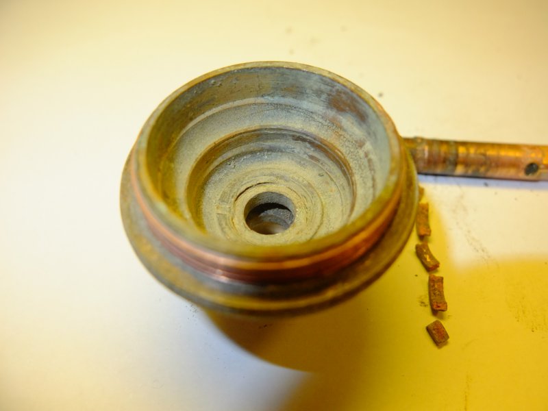

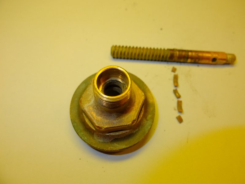

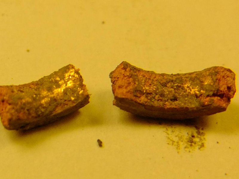

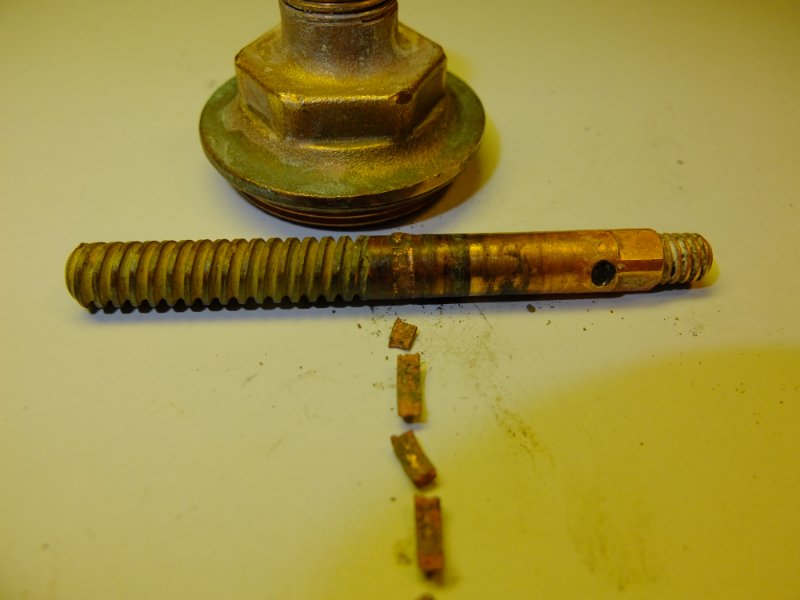

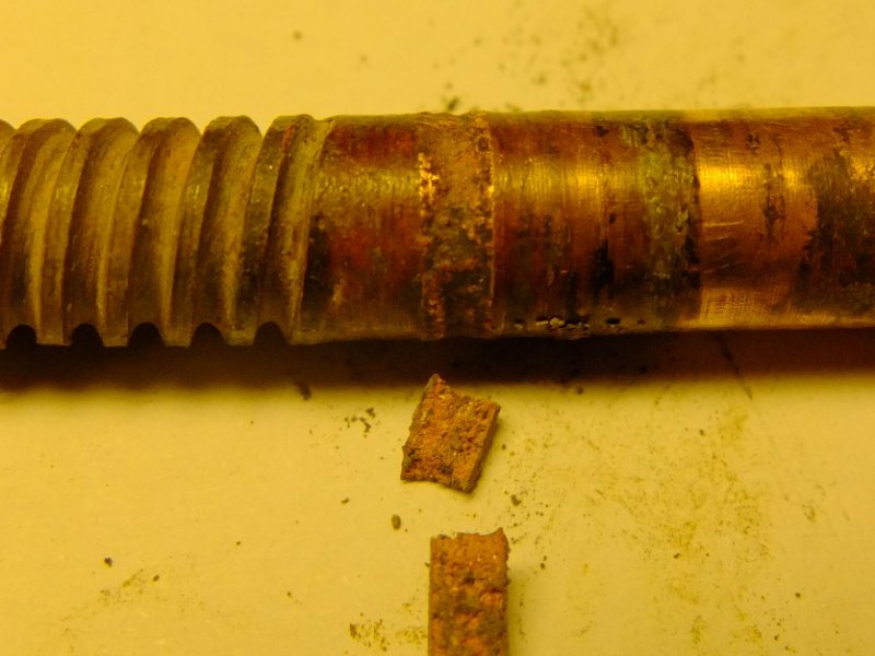

Idag har jag upptäckt att även bronsventiler från Guidi har begränsad livslängd. Eftersom de i somras gick riktigt trögt har jag nu demonterat dem när båten står på land.
Det visar sig att ventilspindeln har korroderat så mycket att klacken som ska fixera den har försvunnit. Packboxen runt spindeln läcker, troligen för att spindeln inte längre är slät nog. Jag misstänker att spindeln är av mässing av undermålig kvalitet, men vet inte än. Just nu håller jag på med försiktig rengöring för att kunna undersöka närmre.
Tills jag vet mer, vill jag varna för de här ventilerna.
Det är högst irriterande att de har gett upp redan efter knappt 10 år. :cry:

Så här ser innanmätet i bronsventilerna från Guidi ut efter knappt 10 år i min IF:
Ventilbröst och -spindel
Ventilbröstets undersida
Ventilbröstets ovansida
Spindel med rester av klack
Rester av klack, närbild
Att döma av bilderna är spindeln inte alls av brons, utan snarare av dålig mässingskvalitet. På spindeln ska det vara en klack som löper i spåret inuti ventilbröstet och hindrar spindeln från att röra sig axiellt. Klacken är helt upplöst, har helt släppt från spindeln och faller samman i delar. Inte konstigt att de båda ventilerna var lite svåra att manövrera i år.
Spindeln är förvånansvärt röd i färgen, vilket tyder på att zink lakats ur.
Om jag hade försökt stänga ventilen hade jag kunnat snurra på spindeln tills den trycktes ut genom packboxen. Följden blir nog en intressant vattenstråle. Så här ska det naturligtvis inte vara. Varför man gör den viktiga spindeln av undermåligt material kan jag inte begripa.
Dessa ventiler måste bytas.
Har du följt mitt förslag tidigare i tråden om att skaffa just dessa bronsventiler tycker jag du ska undersöka skicket på dina ventiler. Är de lika dåliga som mina ska du byta dem! Går spindeln trögt eller går den att skjuta i axiell led; byt ventiler!
Kom gärna med förslag på var jag skaffar kilslidventi (skjutventil)l av avzinkningshärdad mässing eller brons, där tillverkaren kan redovisa materialspecifikation på samtliga delar.

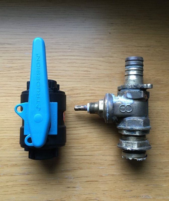

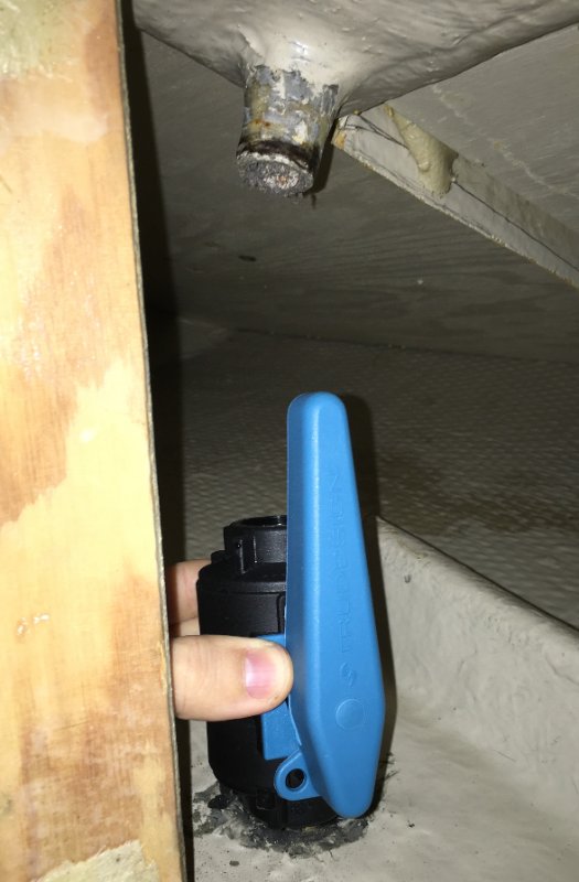

Jag fick låna en Trudesign-ventil av min lokala SeaSea, så här ser den ut på plats. Handtaget har inte utrymme att stängas pga skrovförstärkningen men det är monterat med en vanlig skruv så man kan byta till något bättre passande eller montera en fjärrmanövrering.
Den blir trots allt inte så mycket längre då skrovgenomföringen hade en bit överflädig gänga på originalinstallationen. Den kan man så klart kapa till lagom längd på den nya installationen.
Jag får se hur det blir men jag lutar lite åt Trudesign komposit. Originalen har jag nu gett upp att öppna. Skruvstäd och stor skiftnyckel fungerade inte heller så de får kasseras utan obduktion.

Jag gissar att spindeln på din originalventil har korroderat samman, precis som min. Det vita som syns på utsidan är antagligen zinkrester.
Det ser ju ut att kunna fungera med Trudesign kompositventil, även om den är lite klumpig. Behövs inte genomföring bytas eller extra avlastning sättas på bottnens insida? Behövs mycket kraft i handtaget vid manövrering?
