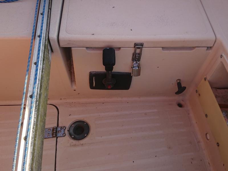

Det är nog inte heller lätt att hitta en bra plats att sätta reglaget på. Där är trångt i sittbrunnen. Så här ser det iallafall ut på en IF-E:
Motorreglage IF-E
Motorreglage IF-E
Det borde inverka på möjligheten att använda stuvfacket.

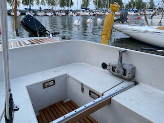

Vi har fjärreglage till vår gamla evinrude 2t 9,9 hk. (Jag vet, överdimensionerad för en IF, men det var den som följde med vid köp).
Själva reglaget sitter i sittbrunnen på sargkanten precis akter om skotskenan.
Ett litet överskott på vajrarna till motorn gör att det inte är något problem att vare sig vrida motorn, eller dra upp den vid segling.
Jag tänker att det är samma princip som på en cykel, det går ju att vrida på styret trots vajrarna till bakhjulets broms och växel. Men det kanske finns olika system?
Jag kan återkomma med något foto vid tillfälle.

Tack Johan för bild från en IF-E. Det är en sådan motering jag själv i första hand tänkt mig. Borde inte vara alltför inskränkande på benutrymmet i sittbrunnen. Hur mycket plats som försvinner i stuvfacket måste förstås kollas innan man fattar några beslut. Men eftersom jag i just det facket bara har lite köksutrustning och liknande kanske det kan fungera.
Hur de ser ut i sittbrunnen på en M26 tror jag är mindre relevant, eftersom den har en större sittbrunn än en IF och därmed mindre känsligt för en liten inskränkning av utrymmet i brunnen.
Tack Andreas för besked att det fungerar att dra upp motor om man har lite slack i vajern. Blir kanske lite skillnad beroende på vilket utombordarfäste man har. Med det vanligaste, ofta kallat Trem-fäste, Lyfts ju motorn i huvudsak rakt upp så avståndet till en fixpunkt för kablaget borde inte variera så mycket. Själv har jag Folkbåtscentralens fäste, där man drar upp motorn på akterdäck (eller i mitt fall bara halvvägs), och där kanske det kan bli lite större skillnader i avstånd till fixpunkten för kablaget mellan när motorn är i vattnet och när den är uppdragen.
Vilket motorfäste har du?

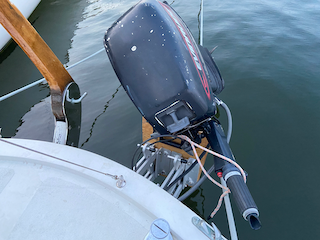

Här kan man se att de två reglagevajrarna gör en liten böj vid motorfästet (till vänster)
Jag har ett vanligt trem-fäste.(eller rättare sagt två, motorn väger drygt 40 kg) 8)
Om jag skulle göra om installationen, skulle jag nog placera reglaget nere vid durken, under skotskenan.
Andreas

Tack Andreas för instruktiva bilder. Allt verkar peka på att den bästa, eller i alla fall minst dåliga, placeringen av reglaget är som på Johans bild från en IF-E.
