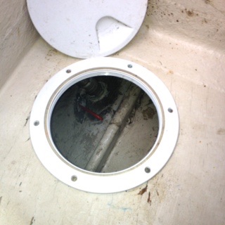

När jag köpte min båt för 5-6 år sedan hade ägaren monterat kulventiler i mässing. Min pappa som är seglare påpekade att det inte är kul att krypa in i det trånga utrymmet under sittbrunnen i dåligt väder, när man har familj o vänner med sig. Monterade då inspektionsluckor. När jag öppnar luckan, kan jag ganska bekvämt stänga kulventilen. När båten är i hamn öppnar jag ibland inspektionsluckan för att öka ventilationen i båten så att båten blir torr och fin. Inspektionsluckan har en siliconlist, så den är helt tät när den är stängd. Det var både enkelt och billigt att montera inspektionsluckor. Att montera skjutventil var inte aktuellt för min del eftersom kulventilerna nyligen var utbytta, och jag saknade förlängningsarmarna till kranarna så att skjutventilerna kan stängas från ruffen. Det har iaf funkat bra i 5 år.
Bilden är från babord sidohack.

Re: Självlänsar
Man kan kanske även fundera på hur lätt eller svårt det är att öppna och stänga en inspektionslucka i akterutrymmet vid hårt väder. Ofta brukar väl även akterutrymmet vara fylld av diverse grejor.

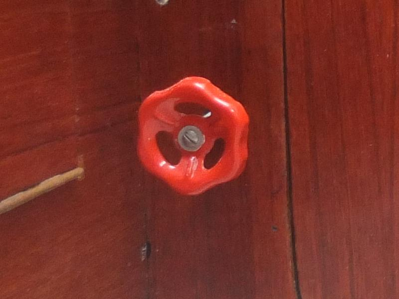

Mina rattar är skruvade fast i änden på mässingsstången med skruv och bricka:
Det är ratten från den vanliga skjutventilen som är monterad. Jag minns inte hur stången ser ut i änden. Det kan tänkas att den är filad en aning så att den fått en kvadratisk del som passar i ratten. Ratten ska ju helst inte kunna rotera utan att stången vrids. Troligen är stången gängad inuti, men kanske bara man har valt en skruv som råkar passa och kunnat dra sina egna gängor.
Re: Självlänsny ar
Jag minns ungefär som följande:
När ventilen kommer från butiken, slutar dess axel i en 4-kantstapp med gängat hål i centrum av tappen, vilket utgör fäste för ratten.
Man sågar sonika av denna tapp från axeln och pressar in den i rörändan som mynnar i salongen.
Jag ska kolla att detta stämmer nästa gång jag är i båten.
- Inlägg: 2609
Re: Självlänsar
Det har du kanske rätt i! Röret måste ju har för stor ytterdiameter för att kunna gå in i ratten.
Det kanske är så att fyrkantbiten med gängat hål är lödat fast inuti röret?

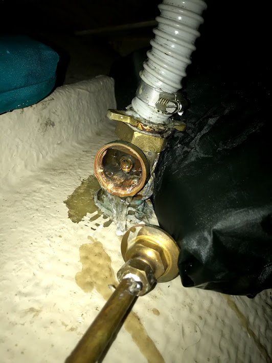

Re: Självlänsar
Det här hände mig i helgen när båten skulle upp på land. Skjutventilen sprack och båten höll på att sjunka. Allt gick väl, men behöver byta ut skjutventilen. Hur kunde det bli såhär? Jag utövade inte något större våld på ventilen. Hur går jag tillväga och vart får jag tag i nya skjutventiler?
