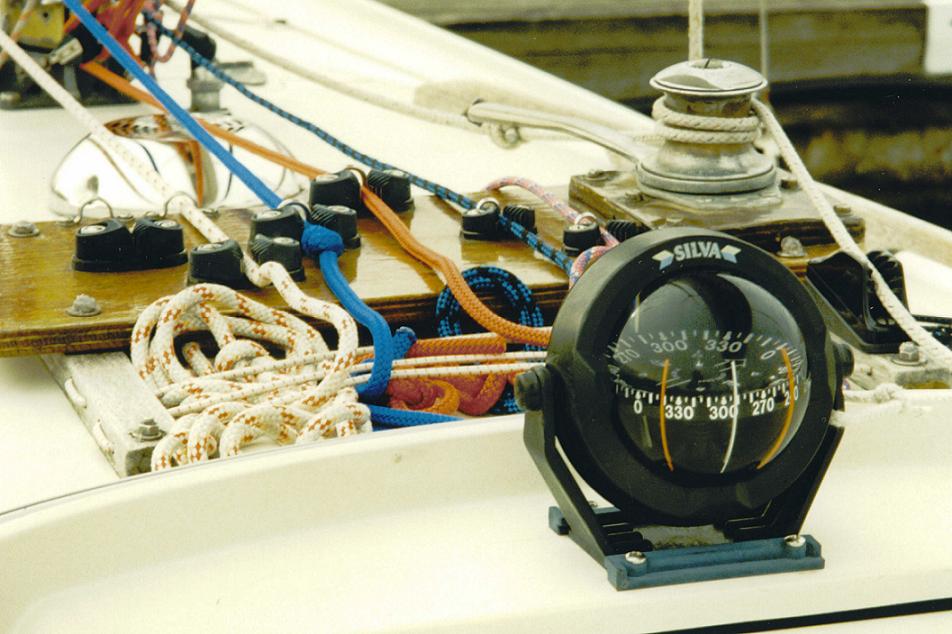

Jag har inga winschar på fallbänken, som du ser. Mina genuawinschar på rufftaket, varav en används som fallwinsch till genua, sitter med maskinskruv med bricka och mutter under rufftaket ovanför innertaket. Samma gäller avlastare och brytblock för genuafallet.
Andra båtar har separat fallwinsch på fallbänken/trimplattan. Jag vet inte hur de är fastskruvade.
Med separat fallwinsch kan du strunta i avlastare. Då fallet ju ligger på winscen hela tiden räcker det med knap eller råtta.
Det finns kanske lika många utföranden av detta som det finns båtar. Alla har sin egen lilla lösning. En fördel med fallbänk på upphöjda förstärkningar som jag har är att det går att borra i nya beslag efter hand som du kommer på nåt nytt. Är det den nyare varianten av luckgarage istället, får du spackla gelcoat vid varje ändring. Du ser på mina bilder att det har förekommit lite olika varianter, innan jag hittade rätt.

Jag har fallwinchen fäst med M6-skruvar, brickor pch muttrar. Men det går säkert utmärkt med m%- om man så skulle vilja, eftersom det väl är hela sex skruvar som fäster fallwinchen.
Här är min trim&fallbänk
SWE 829 Trim- och Fallbänk_liten.JPG (88.28 KiB) Visad 21333 gånger

Varje winch hålls på plats av 6 franska träskruvar av ganska stor dimension. Så det är ett kraftigare förband än några självgängnande skruvar.
Allt beror här på hur stor diameter och aktiv längd skruven har samt plattans tjocklek och hårdhet. Genomgående skruv med bricka och mutter är alltid bäst om det enkelt går att miontera det så, framför allt om man räknar med att man regelbundet kommer att lossa hela plattan och winchen då och då för t.e.x vinterförvaring och underhåll. För då kommer de självgäöngade skruvhålen att så småningom slitas upp, såvida man inte armerar dem med t.ex. epoxi eller båtlack.
Men visst...mitt spinnakerfall sitter i endast ett servocleat storlek midi (6-12 mm) som hålls på plats av två självgängande skruvar. Plattan är tillverkad av 15 mm tjock marinplywood i teak och skruven går helt igenom. Dessutom förborrade jag snålt för bästa hållfasthet.
Man kan ju också göra det enkelt för sig och vänta och se. Håller det inte med självgängande, borrar man helt enkelt upp hålen och sätter dit M5 elle M6 med bricka och mutter istället.
Om du betraktar min trimplatta, så kanske du har sett att de fyra skruvarna som håller den på plats har muttrarna på ovansidan. Det är gjort så för att den ska vara lätt att plocka av.

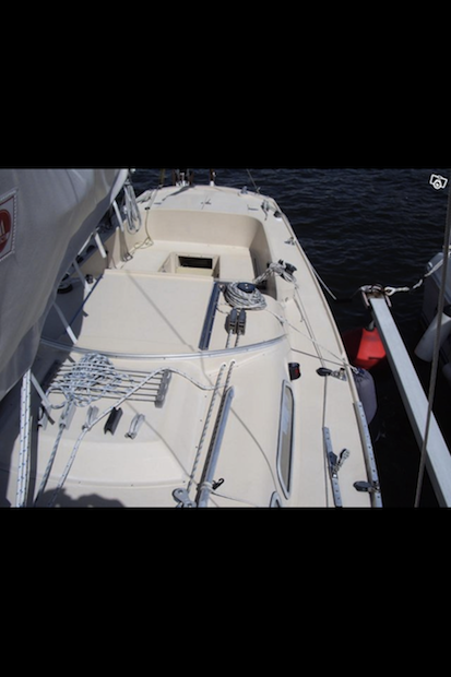

Nu har jag köpt båt!!!!!!!
En vit/beige IF från 1975.
Luckgaraget har inga synliga förstärkningar har fem stycken cleats på sig.
Stor och genuafall är dragna till skotvinsch på rufftaket.
Hur bifogar jag en bild, är det annorlunda när man har mac dator? :shock:

Då bifogar jag en bild på fall bänken.
IF swe-2392 "Gripen"
Skurusundets båtsälskap
Re: Luckgarage utan förstärkningar!
Som det ser ut verkar ditt luckgarage vara av den höga varianten med inbyggd förstärkning. Det går säkert att skruva fast cleats och även en skotwinch med rejäla plåtskruv.
