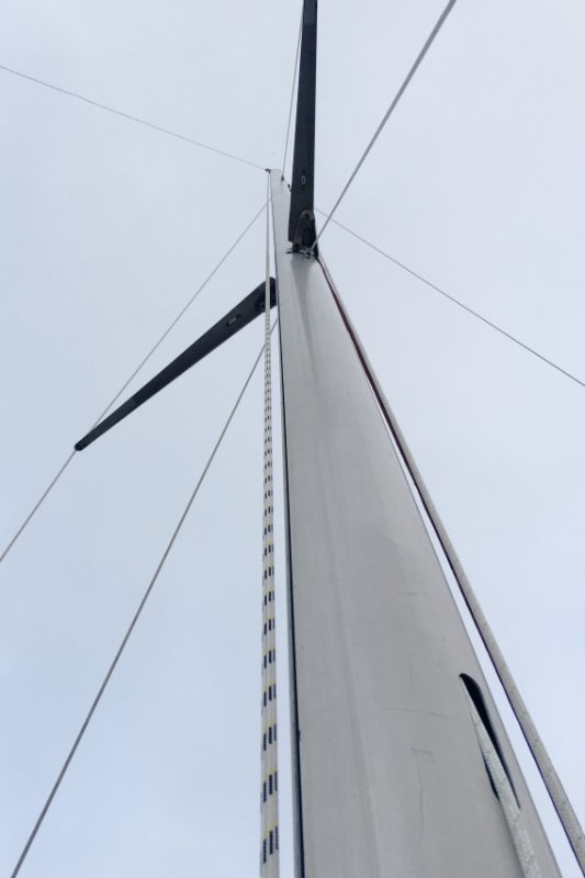

Jag slog först i plastkilarna jag köpt med spänd rigg men det var lönlöst, annat än att det stabiliserade mastfoten i det läge den redan hade.
När jag släppte på hela riggen och började om hände det grejer. Vantskruvarna skruvades tillbaka till samma läge igen men förkrummen är nu ganska liten och jag får större effekt på förstagsspänningen när jag drar i akterstaget.
Kilen hade lagom vinkel och ligger så här.
Och förkrummen ser nu ut så här.
Nu blåste det inget längre på kvällen så jag vet inte om masten fortfarande vajar vid spridarna i vinden men det blir nog något att lösa med vantspänningen.

Mätaren kom idag och visar vad jag försökt pricka med tumstocken. Alltså 2,5mm med tumstocken blev 32,5 / 12,5% brottslast / 400kg. Men det är väl en del slump inblandat då man inte riktigt vet vart man börjar med tumstocken.
Jag provtrimmade storen igår och önskade lite mer förkrum. Kilarna hindrar masten från att böja sig annat än i den övre delen så det är svårt att plana ut en stor som är lite till åren.
Förstaget mätte jag till 21 / 11% brottslast / 260kg så även det tyder väl på att kilarna kan backas en smula. Vad jag förstått är 16-18 på mätaren mer lagom som utgångsläge?
