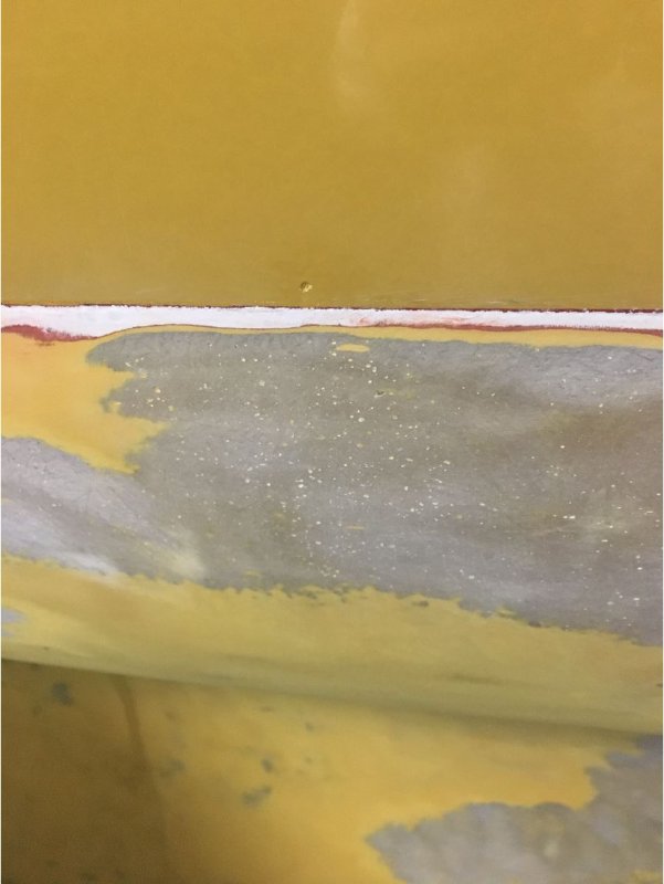

En grej till om epoxy o förberedelser för att lägga epoxy. Det gäller att få bra underlag. Jag håller på att fixa rodret, som fått blåsor på hösten o jag skrapat bort och spacklat o sen nya blåsor nästa höst. Nu har jag slipat rent rodret med 40-papper och noterat att polyestern är väldigt spröd på sina ställen. Den sitter, men spricker upp o lossnar lätt när jag går lös med ett stämjärn. Jag har iaf fått loss det mesta lösa. Rodret har stått i rumstemperatur i 3 månader (jag tvättade 3 ggr med vatten före). Nu väger det 25 kg utan beslag och utan epoxy, så vikten lär väl öka några kilo till före jag är klar.
Det fanns en skada mitt på rodret där glasfibern var porös, så jag hackade bort det. Fyllningen ser ut som någon porös korkmatta. De vita partierna på rodret är glasfiber och de brunaktiga polyesterskikt. Sen finns några små områden med gul gelcoat och något ställe med gammal epoxylagning också.
Nästa steg blir att lägga ett lager Lamineringsepoxy 275 från NM. Efter det NM lättspackel och slipning. Därefter tar jag det till båten o ser att allt blir bra och slutligen så lägger jag 3 lager NM Böldspärr. IF-seglare i Stockholm som handlar från Gunnar Svärd i Skogås får IF-rabatt:)

Oj, vad det ser ut :shock: Man undrar ju onekligen hur rodren har blivit tillverkade.
Jag har nog haft tur som inte har behövt göra något speciellt med mitt roder.

Hej igen! Det känns lite jobbigt att ta fram stämjärn och hammare o gå loss på rodret, men nu börjar det arta sig. Först NM laminering, sen NM lättspackel och nu NM Böldspärr. Jag kommer inte behöva göra något mer på många år:)
Inlägg: 2609
Re: Hempels epoxi gentemot Lefants?
Bra jobbat! Det ser riktigt bra ut!
