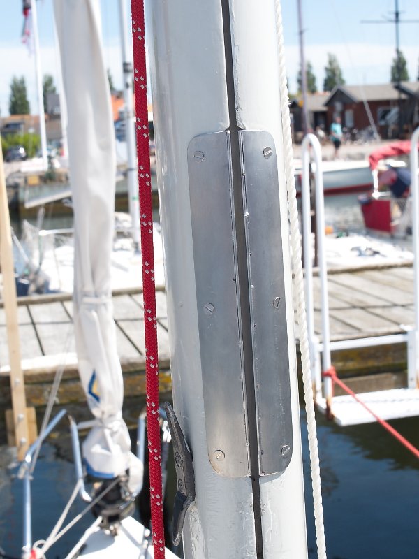

Re: Travare och Segelintag proctor
Inlägg av toernqvist »
Så här ser min lösning ut på en M26. Jag fick hjälp av en seglare/plåtslagare med denna ganska enkla lösning.
Plan B var att använda en 3D-skrivare för att tillverka en insats av samma typ som säljs på Benns, fast med rätt mått. Fast detta fungerar riktigt bra.
