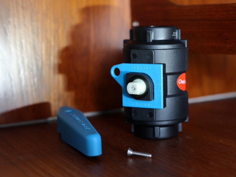

Jag beställde av ItalNordic. Det kan vara bra att ha någon att vända sig till om något skulle uppstå, så jag bet ihop rörande priset.
Det blå vredet och själva insatsen ska gå att tillfälligt ta av om det skulle sticka ut för mycket vid monteringen.

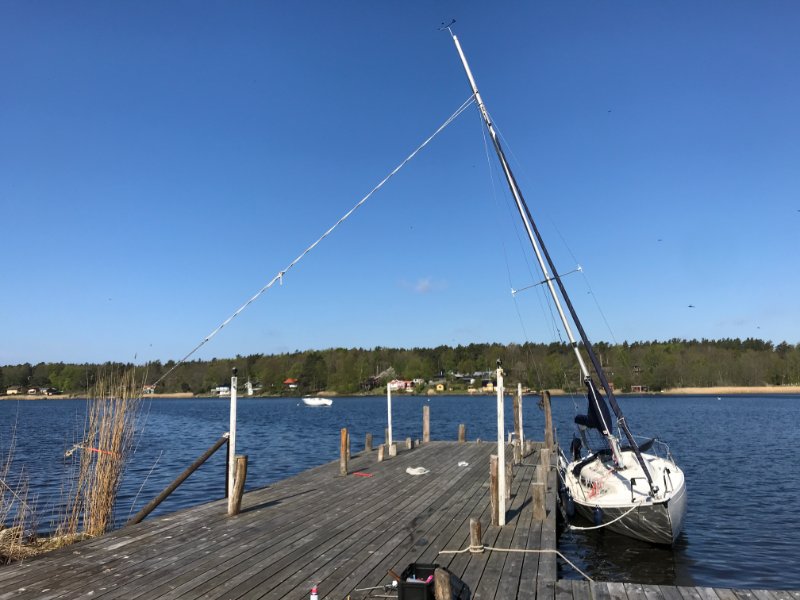

Vi fick byta en genomföring med originalventil förra sommaren med båten i vattnet då den var helt sönderärgad inuti och började läcka trots att den såg OK ut utifrån så byt i tid... Jag läser att det råder viss tvekan inför val av styva PVC-slangar då de kan vara svåra att kränga på men med ett litet husmorsknep går det utmärkt, även utan korsade slangar. Jag använde armerad PVC-slang från Rinkaby rör som jag måttade bredvid och skar till rätt längd. Sen doppade jag ena änden i en termos med kokhett vatten, den blev då mjuk och var lätt att kränga på nippeln i sittbrunnsdurken. Sen var det bara att föra upp termosen över slangen så nedre ändan blev mjuk och kränga på den på ventilpaketet. Snabbt och enkelt och kan inte tänka att det försvagade slangen. Den blir lika styv som tidigare när den svalnat.

Bytte du självlänsventiler och genomföringar med båten liggande i vattnet ?
I så fall, kan du beskriva hur du gjorde så att båten inte blev full med vatten...
Re: Självlänsar
Jag satte en propp i hålet utifrån och försökte först lossa ventilen men muttern på genomföringen som jag använde som mothåll sprack. Efter att ha grämt mig ett tag och funderat vad det skulle kosta att lyfta båten så fick det bli till att luta båten. Hissade upp ett rep runt masten med spinnakerfallet till infästningarna för toppvanten och spände ner båten mot en väl avfendrad brygga. Den behövde bara lutas lite mer än halvvägs till vattenlinjen för att genomföringen skulle komma över vattnet så vi kunde byta den med en person inifrån och en i en roddbåt på utsidan.
Såg ganska kul ut :-).....Se bild

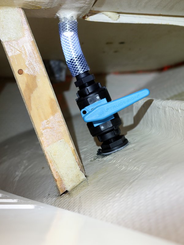

Så där, bara fyra månader senare har ventilerna anlänt. Tricket var till sist att makulera ordern hos SeaSea och beställa hos Hjertmans, inte heller de hade ventilerna i lager men de verkade mer motiverade att lägga en order hos leverantören
Jag klippte en liten bit slang för torrmontering och de funkar! Man kan till och med stänga originalvredet. Kulan löper lätt på 1" ventilen så det ska inte vara några bekymmer alls att ordna en fjärrmanövrering om man vill.
På tal om fjärrmanövrering kan den nyfikne få se hur handtaget är infäst. Jag kommer nog inte att montera en fjärrmanövrering då jag inte haft en hittills och inte brukar ha mer grejer under sittbrunnen än att man lätt kan kana in på mage och manövrera ventilerna.

Manualen säger att skrovtjockleken ska förstärkas till 20mm men jag kunde inte greppa varför. Jag mailade Trudesign och de svarade att det främst gäller flexibla skrov i aluminium och liknande. Ett massivt GRP-skrov som IF:ens ska inte behöva någon förstärkning.Andreas89 skrev: ↑29 okt 2021 19:56Så länge gängan passar kan man använda vilken genomföring man vill enligt Trudesign. Om man använder deras variant i komposit så rekommenderas det att man bygger upp den effektiva skrovtjockleken till 20mm genom att exempelvis plasta en bricka. Så det blir lite extra jobb.
