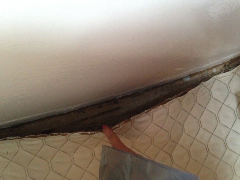

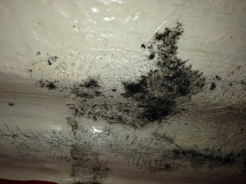

Går i liknande tankar, även jag har den äldre klädseln med diamant-form, lite "quiltat" mönster. Jag behöver oavsett ta ut taket och undersöka genomföringar efter mögel, eftersom jag upptäckt det i förpiksluckan (se bild). Genomförde du detta, joakimb, och hur gick det, och ungefär hur lång tid tog det? Har du bilder?
Jag funderar på att göra detta till våren, och undrar om det för denna typ av jobb fungerar att ha kvar täckställningen med presenningen, eller om jag ska ha tagit av presenningen först (tänker på damm, etc.)?
Tack på förhand! /Marika
