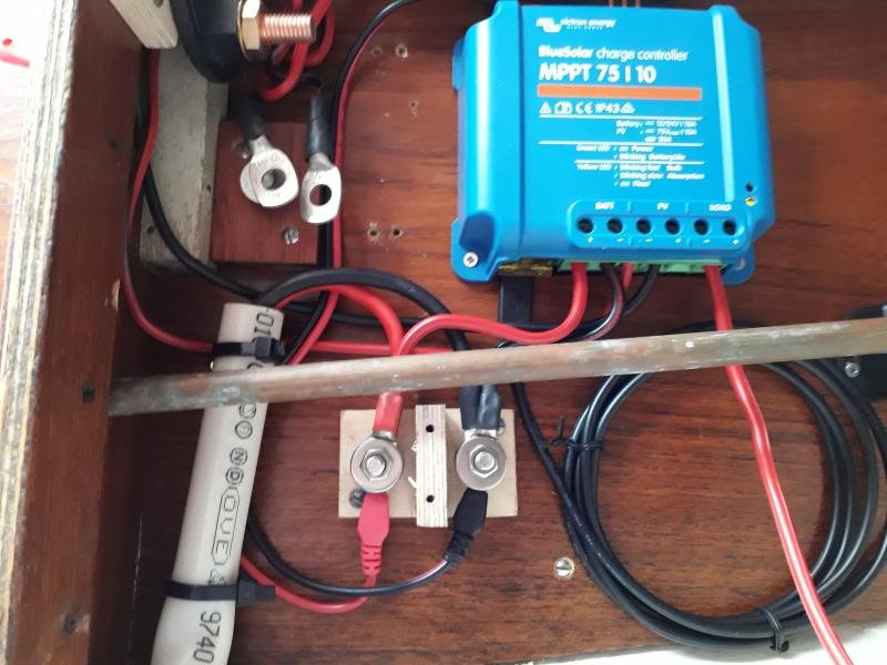

Jag jobbar med årets lilla förbättring och gör en del ändringar och kompletteringar av elsystemet:
Laddningsregulator installeras
De hemmagjorda skruvplintarna täcks över med beröringsskydd:

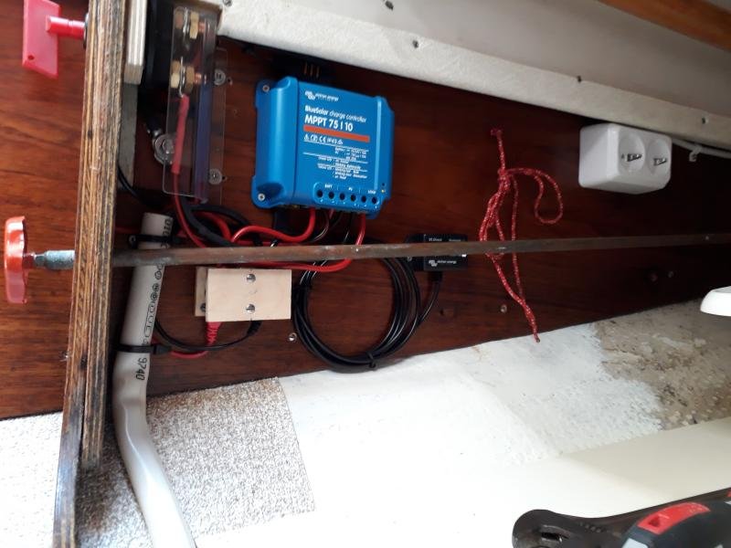

Regulator installerad och klar

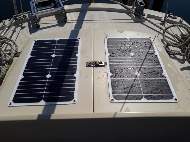

Anledningen till installationen är att båten till slut har fått solceller. På varje akterlucka sitter nu en 18 W solcell:
2*18W solceller
2*18W solceller
Jag har seriekopplat de båda panelerna, av två anledningar. För det första måste spänningen upp en bit över batterispänningen för att laddning överhuvudtaget ska starta. För det andra blir spänningsfallet i kabeln mindre om strömstyrkan hålls ned. Nu ger de seriekopplade solcellerna som mest ca 45 V. Regulatorn tar ned det till lämplig spänning och ström beroende på laddningstillståndet i batteriet. Jag räknar med att detta gör att solcellerna förmår ladda även vid sämre förhållanden och att spänningsfallet vid kraftig sol är helt försumbart, allt för att få ut så mycket som möjligt. Vi får se vad det kan ge.

Min gast Mirka har en (enda) cirka 40 W solpanel på sin båt. Så vitt jag kan se, reglerar regulatorn upp spänningen till lagom nivå ift. batteriernas laddningstillstånd.
Du vinner genom att få endast halva spänningsfallet i kablarna ift. parallellkoppling. Men hur är det med regulatorn? Har den samma verkningsgrad för uppreglering som nerreglering av spänningen.

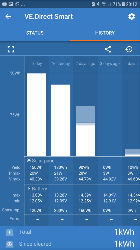

Jag har gjort en liten test genom att ha kylboxen igång några dagar i båten. Resultatet ser ut så här:
Några dagars laddning och förbrukning
Staplarna visar hur mycket som panelerna har laddat. Under staplarna visas detaljer från paneler, batteri och lasten.
Under dagen klarar panelerna att producera vad kylen använder och lite till. Största effekt är 21 W från de båda panelerna på 18 W vardera.
Panelerna ger ca 150 Wh/d i den fina vårsolen. Samtidigt har kylen förbrukat ca 200 Wh/d. Preliminärt ser det alltså inte ut som att det blir tillräckligt för att klara även nattens elförbrukning, precis som jag har förväntat.
Ett överslag ger att jag kommer att behöva landström för kompletteringsladdning kanske i var femte hamn istället för att ladda varje natt. Det blir bra!

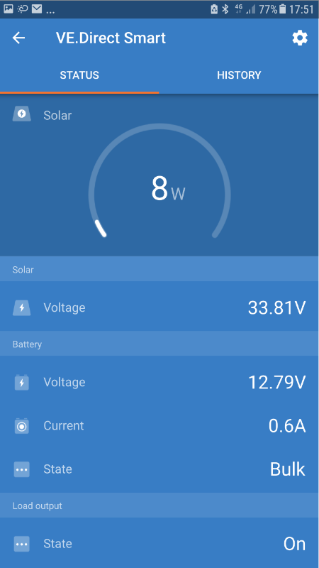

Vid 18 -tiden när solen inte längre står så högt ger panelerna 8 W:
Aktuell laddning 17:51
Vi får se hur det kommer att fungera vid verklig användning under semestersegling.
