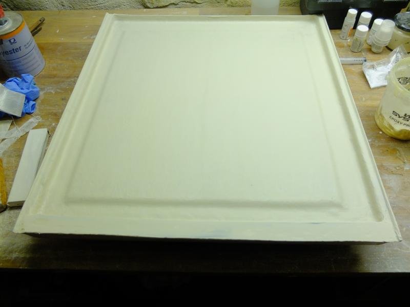

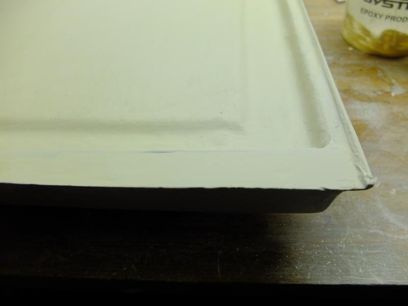

Så spacklar jag med gelcoat och slipar det jämnt:
Spacklat och slipat
Spacklat och slipat
Färdigbehandlad undersida skjutlucka
Hela undersidan av luckan har strukits med gelcoat. Det blir slätt, fint och behagligt.

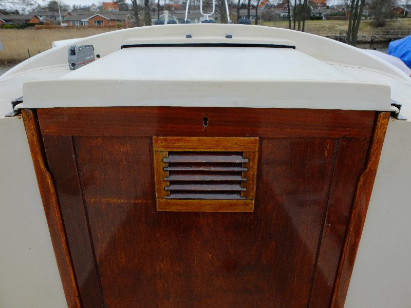

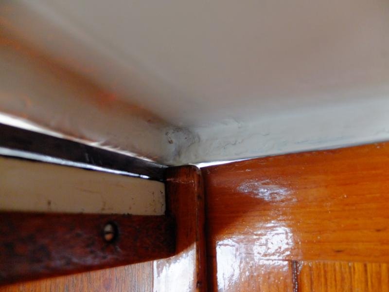

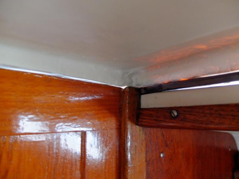

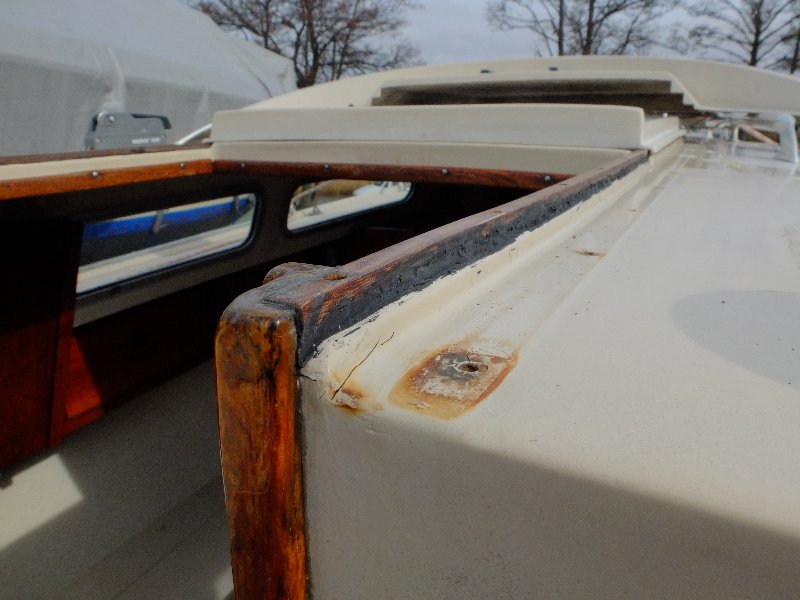

Jag provar hur det passar på plats i båten:
Lucka provas på plats
Lucka provas på plats, BB
Lucka provas på plats, SB
Det glipar lite, så det behöver justeras en aning till för att jag ska bli nöjd. Dessutom ser jag att det är en tydlig springa längre fram vid bakelitlisterna. Hmmm.

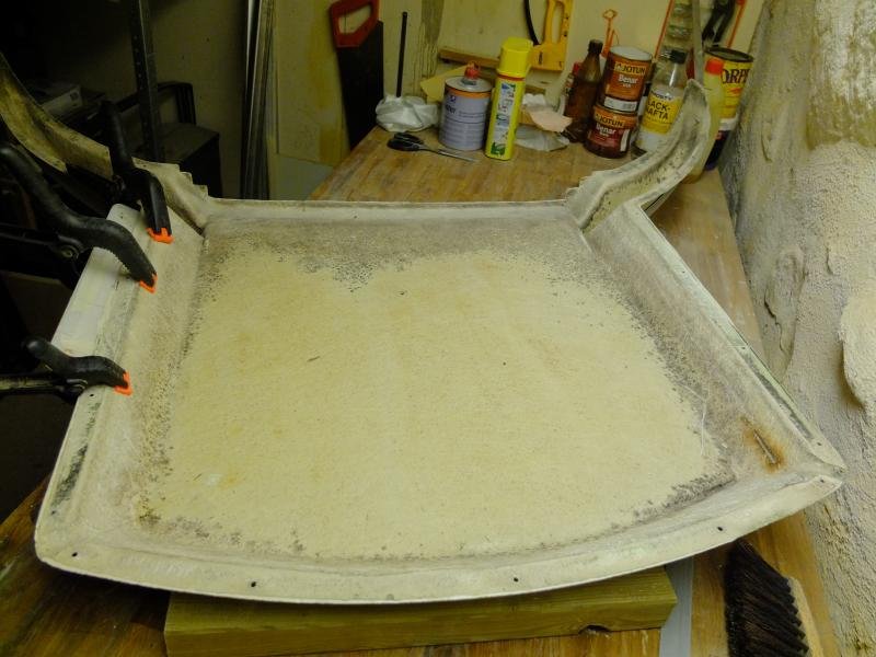

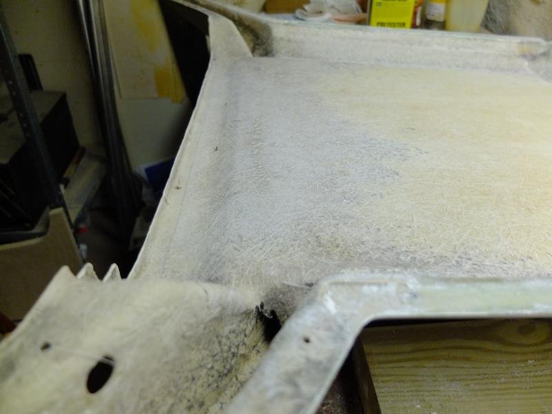

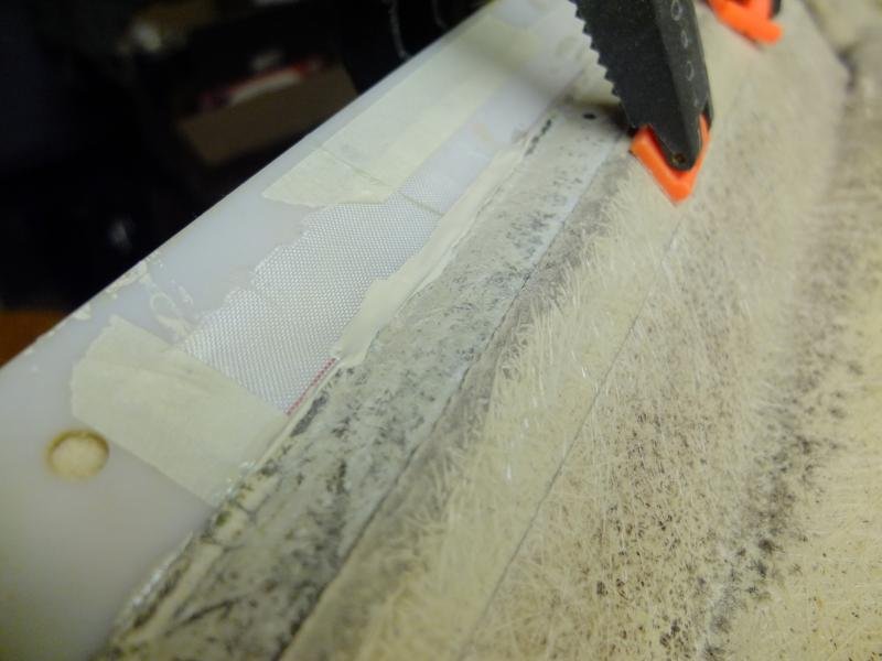

Jag firar nyårsafton med att laga kanterna på luckgaraget:
Luckgarage undersida
Luckgaragets kant lagas
Kanterna är tunna och sköra. Genom årens användning har de brustit på några ställen. När jag nu ändå har garaget av kan jag lika gärna laga lite.
Re: Renovering av InFinit
Den bild som visar insidan av luckgaraget har ett laminat som överbryggar den öppna delen i sargen för sprayhood, och även stärker upp den plana aktra delen. Är det något som du, Johan, har utfört eller är det gjort vid tillverkningen. Varför jag undrar är att när jag för en tid sedan skulle montera servocleats på den aktra plana delen, tyckte jag att laminatet verkade tunt, varför jag skruvade bort luckgaraget och konstaterade att den delen var tunn och att det även var en öppen del vid sargen, varför jag då utförde en förstärkning som liknar den bilden visar, för att få en starkare laminat för servocleats. Mitt luckgarage är den variant med två förhöjda klackar. Det kan betyda att det finns olika utförande vid tillv., varför det kan vara bra att kolla det när man gör någon typ av montering på den delen.

Mitt luckgarage är helt original från min båt som är byggd 1974. Jag har inte förstärkt den aktre delen vid sprayhoodlisten utan bilden visar precis vad varvet har byggt. Det verkar som att en plywood-skiva har plastats in på garagets undersida, men det går inte riktigt att bedöma. Det ser ut så här:
Akterkant på undersida luckgarage
Det ser ut som att en förstärkning har laminerats in på undersidan, men den går inte helt bak till aktre kanten- Så om du ska montera beslag där får du kolla noga så att där finns fäste!

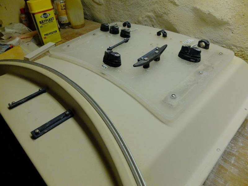

Mitt garage har två längsgående förstärkningar eller klackar på ovansidan för montage av trimplatta. På nyare båtar vet jag att de längsgående förstärkningarna har ersatts av en helt upphöjd yta istället.
Ovansida luckgarage
Ovansida luckgarage
