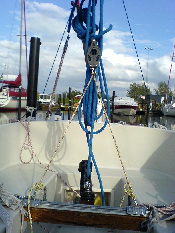

Bilden nedan visar mitt storskotsarrangemang med 2 vagnar och en fast skotarn. Skotarmen är en Harken arm av den större modellen. X-skenan är original sedan 40 år tillbaka. Den ena vagnen är utbytt till en med 3 hjulpar med stor hjul och den andra kompletterad med en likadan. Båda vagnarna är köpta på Masnedö Båtcenter i Vordingborg.
Tyvärr finns inga sådana vagnar att köpa längre.
Fördelen med två vagnar är att det blir mindre behov att dra vagnen upp i lovart när man kryssar i lätt vind och i skvalpsjö. Fast skotarm med cleaten uppåtvänd är också bra och t.o.m. en säkerhetsfråga. Det är lättare att slita loss skotet uppåt snabbt än att trampa ner det. Dessutom använder jag ett Harken automatiskt spärrblock som automatiskt låser hjulet vid högre belastning. Då kniper aldrig cleaten utan blir alltid lätt att lossa.
Viss kostar det litet, några tusenlappar, kanske. Men det finns inga alternativ på Biltema eller Clas i Sjön om man nu vill ha denna funktionalitet. Men jag menar personligen att en hobby gärna kan få kosta en del. Men så sparade jag ju litet genom att återanvända X-skenan och använda standardvagnar med vanliga delrinhjul..
... Kullagrade vagnar ger blir inte så mycket lättare att dra, menar jag, utan det beror nog mera på vilken utväxling man har på vagnarna.
