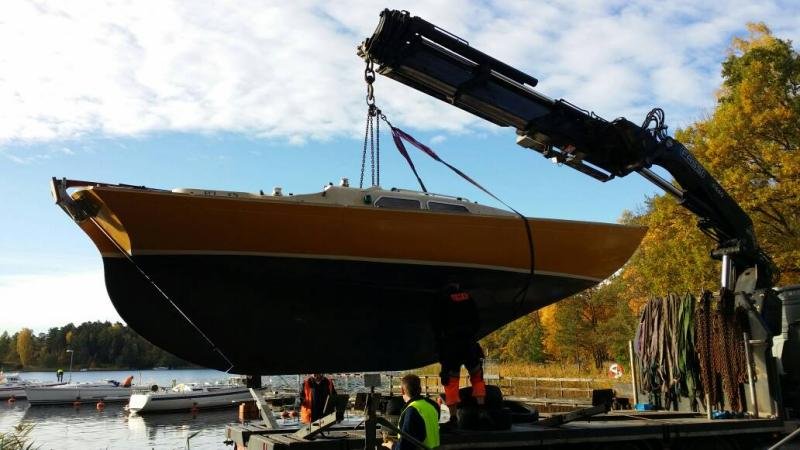

Jag lyfte idag. Använde 6/12m rundsling då mitt lyftschackel inte fick plats kring öglan, och jag ville inte lyfta snarat. Hade även köpt 2 stycken 2/4m sling till balansstroppar. Men både jag och kranföraren var obekväma i att belasta röstjärnen så hårt som det visade sig bli.
Vi löste det med ett sling runt förskeppet och en dubbel 8 mm fuldyneema dit. Det gick utmärkt, om än inte helt injusterat. Kan tillägga att jag säkrade huvudstroppen från sidledsrörelser och från att ligga mot ruffluckan med skotlina till rufftaksvinschar. Se bild:

Re: Centrumlyft
Det är klokt att inte belasta röstjärnen. Man kan montera ett par extra öglebultar istället.
Annars går det ju bra med en sling kring fören, som du ju gjorde....
Töm gärna ruffen helt innan lyft. Det mesta av ruffens utrymme befinner ju sig framför långskeppstyngdpunkten för tom båt. På samma sätt , allt som inte finns stuvat ovanpå kölen ligger högre än den vertikala tyngdpunkten och försämrar därmed sidostabiliteten.

När jag i höstas lyfte som på bild ovan så knorrade kranföraren om att stroppen i fören lätt skulle kunna glida av (upp över fören).
Kan någon med mer ingenjörskunskaper än jag höfta om det inte alls stämmer eller om där finns en risk att den glider upp?
Mina amatörögon ser ingen risk för det, men jag är ju just amatör!
Re: Centrumlyft
Jag har nog inte sett just det här sättet att lyfta innan. Men eftersom vinkeln förut mellan linan och horisontalplanet är ganska liten, blir belastningen på linan mycket stor. Så risken är snarare inte att slinget glider av utan att linan går av, även om det råkar vara 2 x 8 mm Dyneema.
För att öka vinkeln från dessa cirka 30 grader till ungefär 45 grader brukar det förliga slinget placeras runt förskeppet längre bak, ungefär i position där ruffen slutar föröver och kölen gör en dubbelkrök (går i ett "S"). Man använder ingen lina utan ett långt sling, som är så långt så att det når bak till kroken.

I Medvind nr 4 - 2014. finns det en bild på sidan 14, som visar ett sätt att lyfta med centrumlyft, där ett främre lyftband läggs som Marek beskriver.
IF seglare på Facebook, från den 28 juni 2014, finns ett par filmer, där man lastar IF på bil för transport till ett SM, som visar det sättet att lyfta, när man inte vill belasta övervantens röstlärn , (öglebultar). Filmerna finns att söka där.

Jag undrar om jag har Centrumlyft på min.
Se bild

Med centrumlyft och sling lyfter man vackert. Forumet har säkert rätta mått på slingen.

Re: Centrumlyft
Det ser bra ut!
Det vore fint om du kunde ange mått på den använda slingen och längden på den lodräta stroppen.

Det är bra att Tiina har lagt in den här bilden, som då blir ett komplement till det som skrivits tidigare i den här tråden. Har läst en beskrivning av lyftet i FB 13/5-15(KJ Strand) som jag återger en del av, "Vi använder ett femeters öppet sling under båten och en fyrpart kätting, där vi kopplar en part i centrumlyftet och två i slinget som löper under båten fram. ..."
En lyftkätting med 3 eller4 parter är ganska dyr c:a 2,5-3 tusen kr plus bandstropp, varför det sannolikt används yrkesmässigt eller i en grupp av IF.
