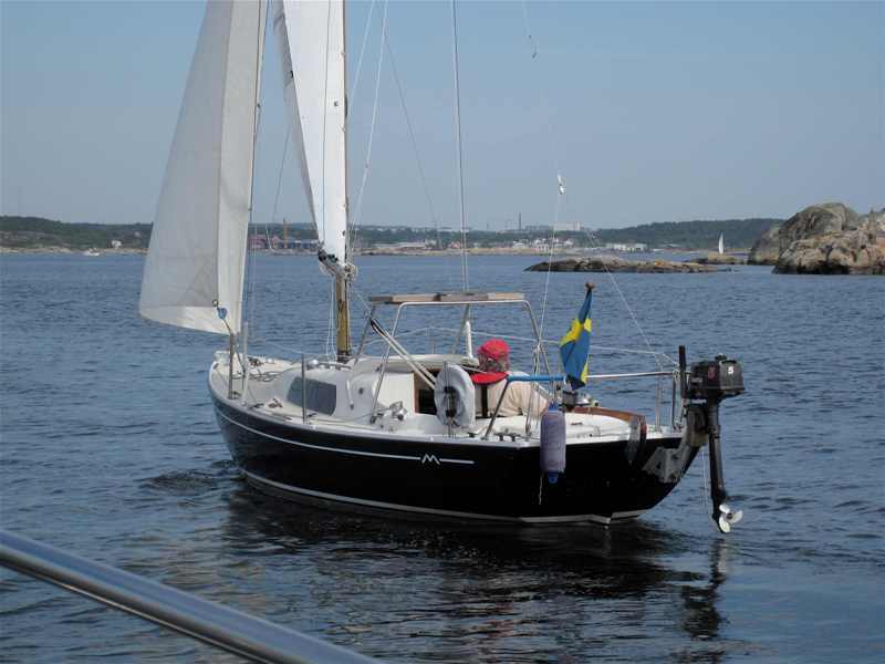

Lasse L
Inlägg: 191
Re: Var fästa akterstag?
Inlägg av Lasse L »
"Öglebult" i aktern.
Bilden från http://seniorseglarna.se/lundellsbatliv ... ellsif.htm
