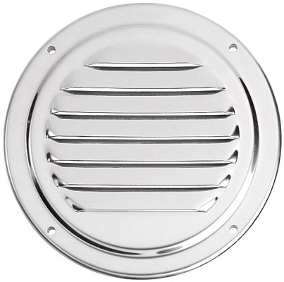

Haver bytt min Sumlogg till "modernare" och ersatt "Instrumentet" med ett ventilgallar från Biltema.
Det är svårt att få tag på delar till Summen. På antikrundan finns det kanske ?
http://biltema.se/sv/Bat/VVS/Ventilatio ... er-255340/
