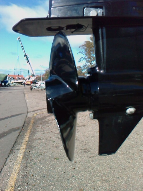

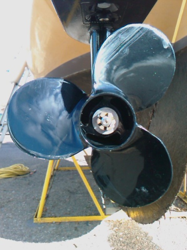

Så här ser propellern ut till min Mercury 4hp 4t:
Den har lägre stigning än den vanliga propellern. Den har dessutom bredare blad med mer area:
Och ja, där är lite snäckor på rodrets bakkant. Har nog seglat för lite de sista veckorna.
