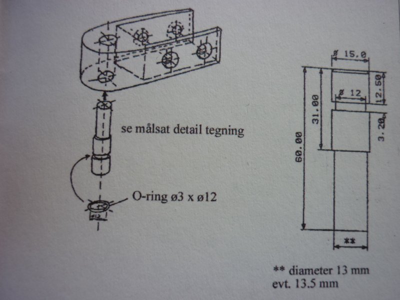

Hej, har försökt ta reda på vilken diameter som o ringarna för rodertaparna ska ha, finns det någon vänlig som vet detta? /Patrik

O- spåret på Gardena koppling är 11,2mm och för rodertappen är O-spåret runt 12,0 mm, varför oring 9,0mm invändigt mått är för litet och skulle tänjas ut oringen för mycket, Gardenas oring är lämplig, har även använt Oring 11,3x2,4. Vill bara visa på detta för att om någon skulle inhandla oring 9mm.

När jag mätte på en Gardena koppling där O-spåret var 11,2mm, O-spåret på mina rodertappar är 12,0 mm , ytterdiam 15mm om man räknar på omkretsen O-ring inv. 9mm och 12mm, vilket skulle göra en töjning med c:a 9mm vilket verkar vara i mesta laget. Vad är då ytterdimetern på dina tappar, du skriver att "o-ring 10mm var för stora", är spåret då 9mm och ytterdiam 15mm då är skillnaden 6mm och O-ringens tjocklek bör vara mer än 3mm.

För att ge en klarare bild av vad som skivits här återger jag några siffror från Svensk standard SMS, en O-ring med mått 11,3x2,4 är avsedd för en axel diam 16,0 mm och då är o-ringspåret diam 12,0 mm, nu är roderbeslagets axel diam 15 mm vilket då gör ett visst spel till hålbeslaget i akterstäven som då har diam 16, det är det som o-ringen skall fylla ut, och minska kontakten metall mot metall. Gardenas O-Ring har även visat vara lämplig.

Ytterradien på Gardenas O-ring är 9 mm (dvs ytterdiameter 18 mm) och innerradien 6 mm (dvs innerdiametern 12 mm), vilket passar fint, både i hålet och spåret, och ju är samma mått som på skissen du klistrade in.
