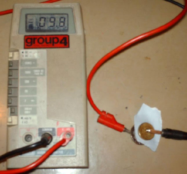

Expriment med olika metaller.
Galvanisk ström. 2 mynt av olika metaller, papper som blöts i munnen.
Ger upphov till en ström.
