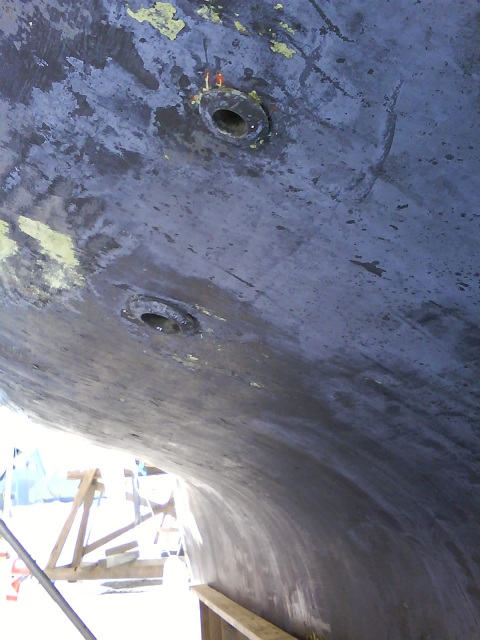

Hej, ska slipa skrovet. Vill få bort all mjuk och ojämn bottenfärg. Tänkte samtidigt ta bort och plasta igen genomföringarna för toaletten. Innuti båten sitter 2 stora mässingbultar och under vattenlinjen två plastpluggar som sticker ut. Någon som har erfarenhet av detta? Vilken hård färg rekommenderas för kappsegling nu när VC17 försvinner? Lefant Tf? Orginal gelcoat utan färg? Epoxyprimer för att minska upptag av vatten och vikt? Min båt ligger i Mälaren. Mvh Martin

För ett antal år sedan tog jag också bort gamla skrovgenomföringar.
De gamla skar jag helt enkelt bort med vinkelslipen. Därefter slipade jag bort gelcoaten på insidan i en cirkel med ca 200 mm diameter.
Desssutom slipade jag en fas ner mot det gamla hålet. På utsidan slipade jag ner försiktigt tills jag hade ren gelcoat närmast hålet.
För att kunna plasta igen hålet och få en perfekt utsida tog jag en bit masonit och vaxade den blanka sidan noga.
Denna fixerade jag mot utsidan på skrovet så att jag fick ett bra stöd att arbeta mot. Den rena glasfiberytan på insidan skrovet blötte jag upp ordentligt med aceton för att få lagningen att fästa bra. Från insidan började jag sedan att lägga ett lager gelcoat och när det härdat en stund byggde jag på med glasfibermatta och polyester tills jag uppnått tillräcklig tjocklek. De första cirklarna av glasfibermatta var bara lite större än hålet och sedan gjorde jag dom större allt eftersom och avslutade med ett lager gelcoat. Var noga med att använda metallroller för att få ut all luft ur den nya glasfibern.
Detta har funkat bra för mig men kolla gärna med fackhandeln. Det finns ju epoximaterial nu som kanske är både enklare att använda och bättre än polyester.

Jag gjorde på ungefär samma sätt och det blev bra, blev lite tunnare än skrovet runtomkring då det torkade men jag tror inte det gör något egentligen.
Ser snyggt ut och man slipper du fula genomföringarna.

Tack för tips! Har fått loss pluggarna. Plasten ser fin ut. Ska slipa ner ytan ordentligt (20cm i diameter) så att det blir en stor och stark kontaktyta. Ska lägga på VC-tar sen så jag tar nog bara epoxy (NM båtepoxy) och glasfiberväv direkt utan gelcoat varken på ut eller insidan.
Jag har tagit bort mattan och tänker inte lägga på ny matta eller måla insidan (om jag får rent från allt klister så det blir fräscht).
Har också plockat bort självlänsventilerna som jag ska byta till en variant som inte sticker ut så mycket. Har påbörjat det jobbiga sliparbetet, aldrig mer mjuk bottenfärg!
