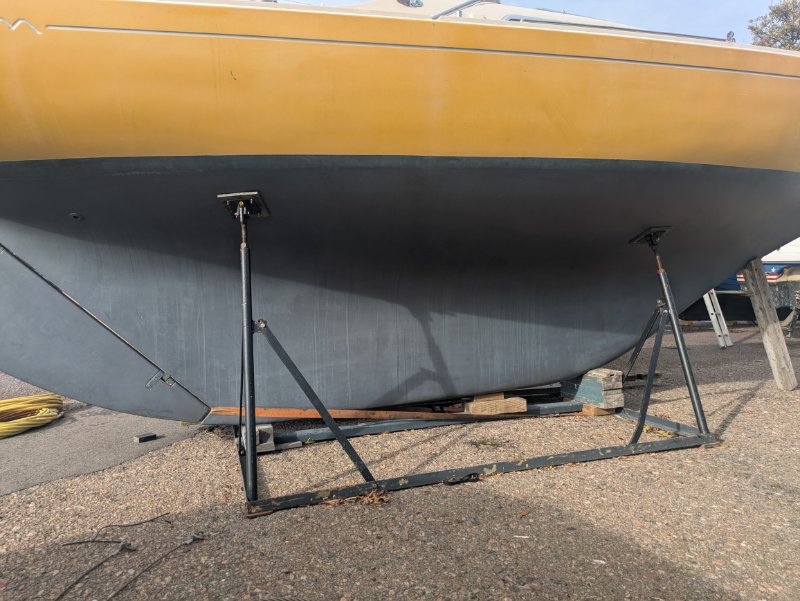

I senaste Medvind nr 2 2026 skriver Joop en intressant artikel om vinterställd båt som halkar bakåt. Det kan bero på att teflonfärg som VC17 är hal.
Även i min hamn har flera råkat ut för samma sak. Två båtar med VC17 har haft problem och har halkat bakåt. Vi står i mera ordinära vaggor, så båtarna har bara halkat bakåt och de fasta stöttorna fram har klarat att hålla båtarna stående. Friborden bågnade, men inga skador inträffade.
För att förhindra problemet sätter vi sedan dess spännband från vaggans främre del runt tappen under rodret.
