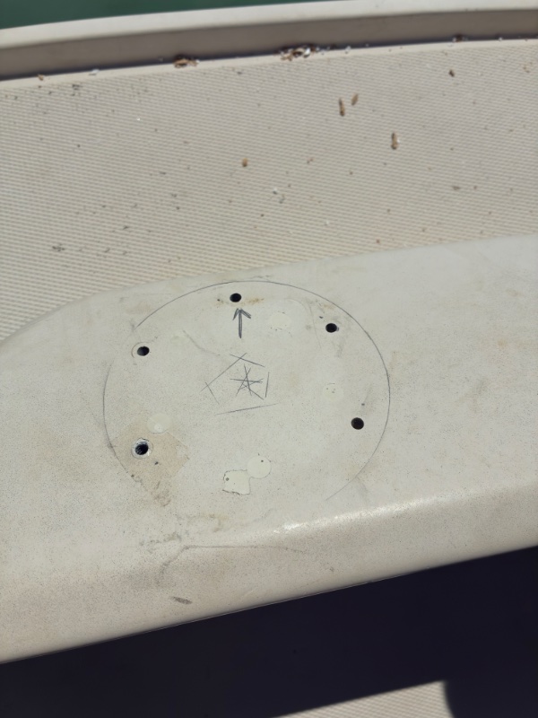

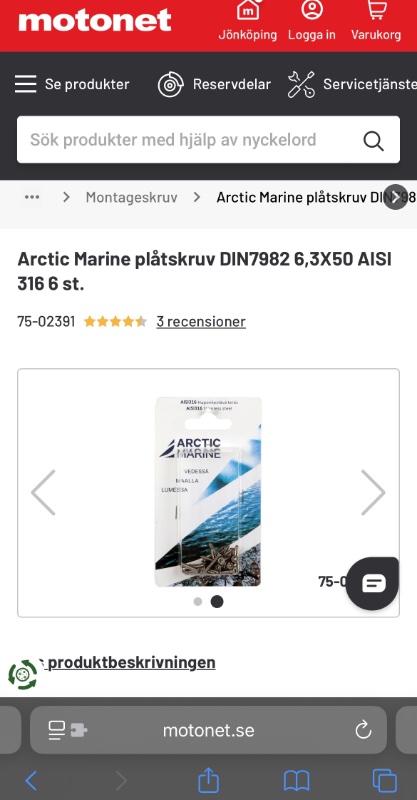

En uppdatering om hur det gick. Det var inte lätt att hitta lång försänkt a4 träskruv men till slut hittade jag dessa:
När jag borrade hål till de nya vinscharna utgick jag från centrum från orginalvinscharna. På styrbords sida hamnade det yttersta hålet utanför förstärkningen men inte på babords sida. Antingen mätte jag fel eller så var orginalvinscharna inte helt på samma plats.

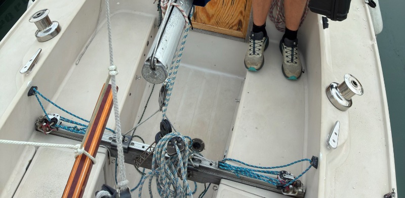

Till vinscharna köpte jag aluminium knipknapar som jag tycker fungerar bra.
Överlag blev jag väldigt nöjd!

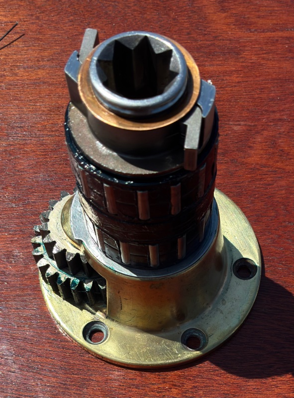

- Ny servad vinsch
- IMG_0569.jpeg (222.87 KiB) Visad 8928 gånger
- Slutresultat
- IMG_0584.jpeg (124.49 KiB) Visad 8928 gånger
- Styrbords hål till vinsch
- IMG_0568.jpeg (123.29 KiB) Visad 8928 gånger
- A4 6,3x50mm
- IMG_0602.jpeg (72.86 KiB) Visad 8928 gånger

Det är nog inte hela världen om en skruv hamnar utanför förstärkning. De andra håller så det räcker.
Kan det vara så att dessa vinschar har större diameter än andra som brukar sitta där?
