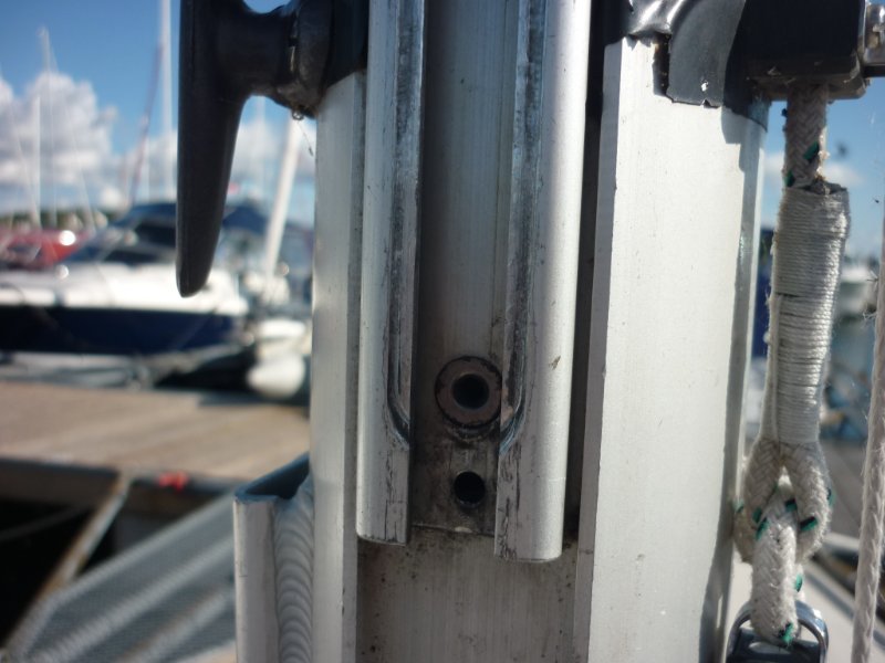

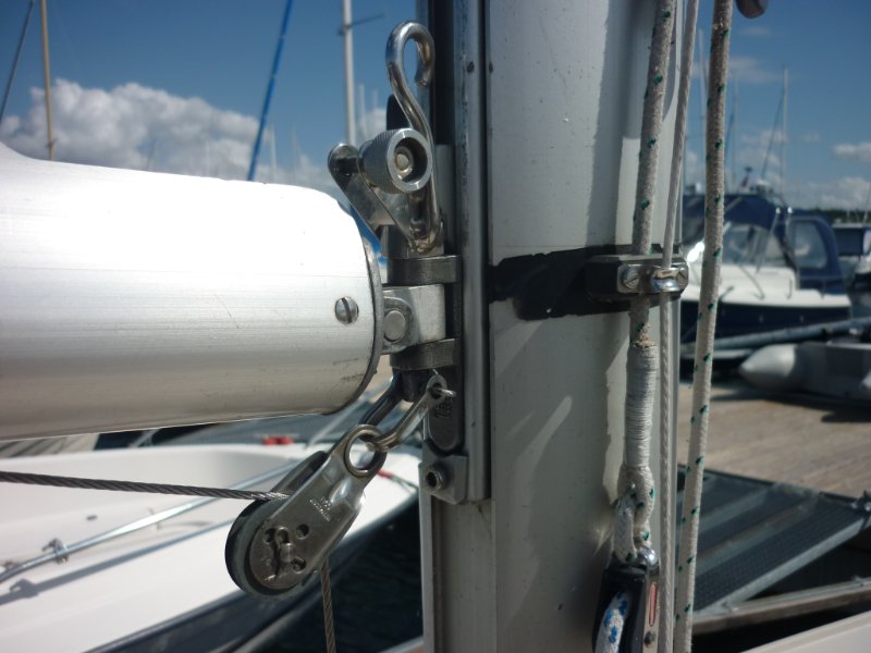

Det är riktigt som Johan skriver, lägger in en bild från en Proctormast, IF -74. I travarskenan var det fyrkantiga plåtbrickor fast skruvade, då i botten av skenan, och i varje ände som hindrar bomtravaren att falla ur.johan swe-1870 skrev: ↑15 jul 2023 18:58 Jag tror alla IF-båtar med Proctormast från början har haft en skena på mastens akterkant i vilken bomtravaren sitter. Meningen är nog att man utan vinch ska kunna hissa storen i topp och därefter sträcka mastliket med bomnedhalstalja. Travaren ska kunna röra sig på skenan.
