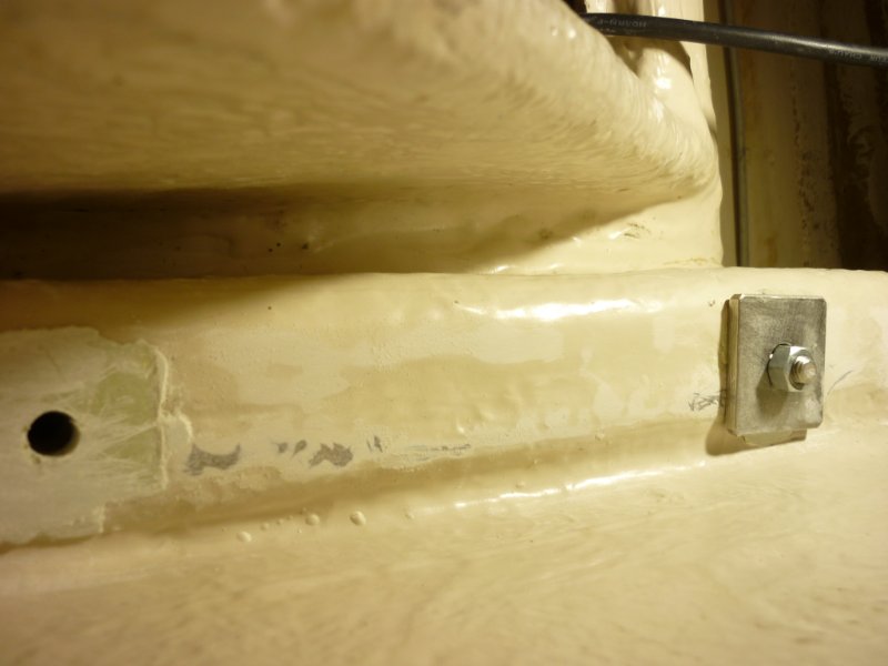

Återkommer till det som tidigare skrivits, där mutter med bricka pressats in i skotbalksförstärkningen. Har nu åtgärdat det med 4 st fyrkantiga brickor c:a 40x40, ytan där brickorna läggs är ojämt varför det krävs en justering så att ytorna blir hyggligt jämna. Fyller upp det inpressade utrymmet som då är under de större brickona. Plywood inlägget verkar i övrigt vara hyggligt friskt
Att lägga längre brickor som det skrivits om kräver en justering av ytorna under dessa brickor, (l=100mm) så att inte ojämnheter lyfter och kontaktytan blir mindre. .
Tittade då även på den försänkning där skotbalken ligger nedsänkt i tofterna, dessa har en viss sittriktig vinkling mot sargen, vilket då även försänkningen därmed följer. När man då lägger en rak skotbalk däri och trycker ned ändarna finns det ett spel som gör att den lyfter i andra änden. Utgör en spännig vid montering som jag inte tänkt på tidigare,har nu lagt till material för att ta bort glappet. Detta utgår från min IF. Kolla detta om balken är urtagen.

Trycket på ovansidan blir högst trycket från muttrarnas åtdragningsmoment, vilket ju inte behöver vara särskilt stort, och vilket ju minskar ju hårdare man skotar. Om man besväras av ett eventuellt glapp, kan man ju förslagvis justera höjden vid de yttersta skruvarna med några båtbrickor.IF1426 skrev: ↑22 apr 2022 22:44
Själv har jag trätt 2 båtbrickor på varje skruv för att lyfta upp balken något för att den ska stå luftigt. Jag använder silikongummi för tätningen här och tätar bara kring skruvarna. Om man använder sika eller motsvarande och tätar över onödigt stor yta, kan det bli svårt att få loss balken på hösten.

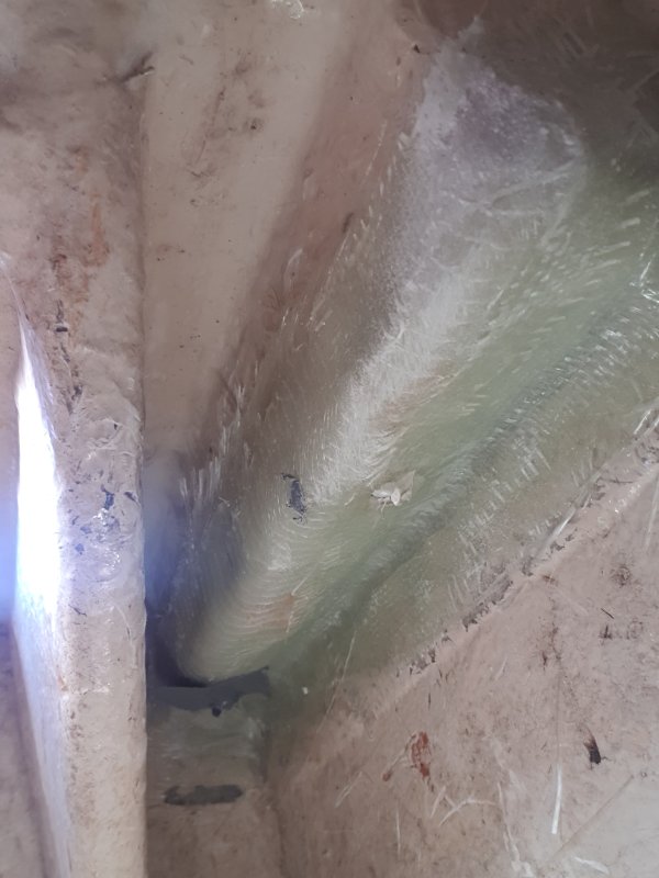

Trumvirvel.... Hur gick det då med att byta ut förstärkningen? Jo det ska jag tala om, det var nästan lika tråkigt och knepig arbetställning att plasta in den nya glasfiberspalten som att riva ut den gamla. Men skam den som ger sig osv.. många svordomar, kaffekoppar samt inte mindre än en ett återfall på cigaretter (som nu är avklarat) så satt dom så där. CAMIKAS (båtens namn) nya förstärkningar. Har till och med fått tillfälle att provsegla några dagar i som mest vindar mellan 8-10 m/s. Inga problem. Plastjobbet är inte mitt bästa, men funktionen får ses som primär på en sån knepig plats, som jag också misstänker att få ser.. även fast jag propsat alla besökare i båten att stoppa ner huvudet i stuven och begrunda arbetet. Hoppas innerligt att det inte anses klassvidrigt att lägga en glasfiberspalt, men det återstår att se. Bifogar bilder. Men sammantaget inte alls orimlig renovering av vital del. Tagit mest tid att klura på lösning. Själva arbetet tog väl inte så mkt tid. Men var som nämnts tidigare mkt jobbig arbetsställning. Så ni som står med eventuell fuktskadad förstärkning kan jag råda att inte vänta med att byta ut. För om fukten sprider sig till skottet då är det nog en helt annan nivå på renovering. Tack alla som tagit sig tid att ge sin syn på saken samt ovärderlig kunskap kring arbetsgång osv. Kan vi kanske ha Sveriges bästa båtforum?

Lysande bra jobbat!
Jag vill verkligen gratulera dig till resultatet! Jag tror du får utnämnas till pionjär vad gäller detta!
Den där lilla avvikelsen från materialangivelsen i klassregeln har jag svårt att tro någon på fullt allvar skulle driva genom en protest för.

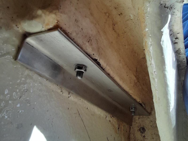

För att åtgärda mitt problem med att vagnsbultsbrickorna dras in i laminatet enligt bild tidigare i tråden
har jag i år valt att montera en ordentlig bricka av 3 mm rostfri plåt som bockats till ett L:
Jag har alltså valt att lämna kvar original inlaminerad skotbalksförstärkning av 18 mm plywood och lagt till detta valfria beslag på undersidan, enligt alternativ 1 (Lämna kvar original skotbalksförstärkning och sätt större brickor). Min förhoppning är att detta ska sprida lasten över en större yta så att skotbalken blir kvar på avsedd plats.
Det är med stor möda jag ens klarar att ta en bild där inne. Så jag är djupt imponerad av SebEzp som har klarat att ersätta den gamla förstärkningen med ny. Det jobbet skulle jag inte vilja göra.
