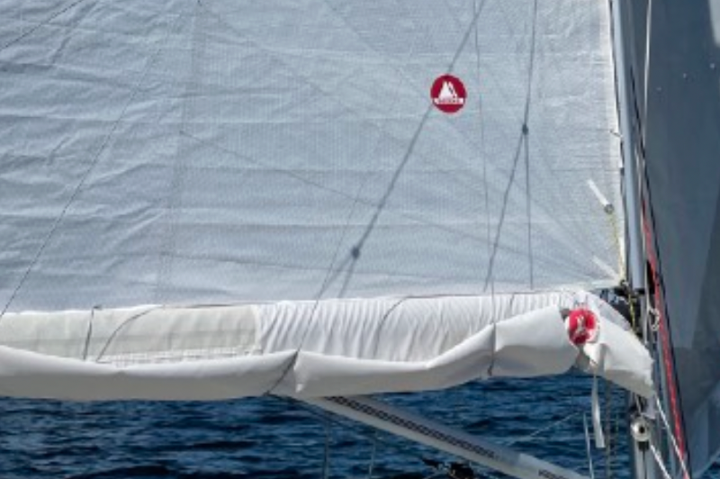

Nils D skrev: ↑09 dec 2022 10:35Lazy bag har jag aldrig övervägt eftersom jag antar att det minskar segelytan eller i alla fall stör vindströmmen över seglet. På en större båt kanske inte det spelar någon roll med på en så liten och ganska tung båt som en IF vill jag ha alla "hästkrafter" jag kan få tag på.
Den enda Lazy Bag jag har erfarenhet av är en nyare Boding (https://www.boding.se/kapell/lazy-bag/) och den tror jag inte stör seglet nämnvärt. Den går inte runt masten fram och halvorna kan rullas ihop mot bommen snarare än mot seglet när man seglar ifall man slackar lite på jacksen.
På nedan bild var det inte så prydligt slackat och rullat men det var den bild jag hade och den visar iallafall att seglet är ostört hela vägen från masten och bakåt.
Skärmavbild 2022-12-09 kl. 18.06.16.png (704.78 KiB) Visad 10884 gånger
Den båten är på 36 fot och har lösfotad stor men jag tyckte att jag såg precis samma lösning på en IF på blocket i somras. Om det är värt besväret på en liten båt har jag ingen aning eller åsikt om :P
