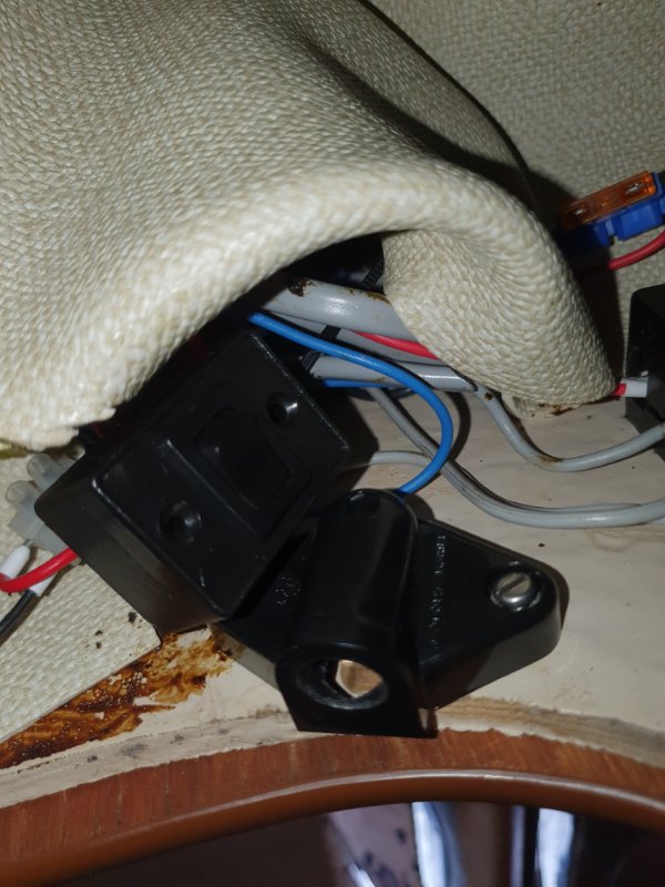

Vi har precis köpt en IF. Den har haft en mindre solcell kopplad direkt till batteriet som har drivit lanternor, belysning inomhus och någon form av SILVA-instrument (mäter fart/djup/temperatur). Det är även inkopplat ett äldre 12V eluttag på 12 mm.

Min förhoppning är att jag bara kan skaffa en 12mm till 21mm adapter för 12V eluttaget och köra kylboxen på det. Tror ni jag kan räkna med att det befintliga elsystemet klarar den belastningen?

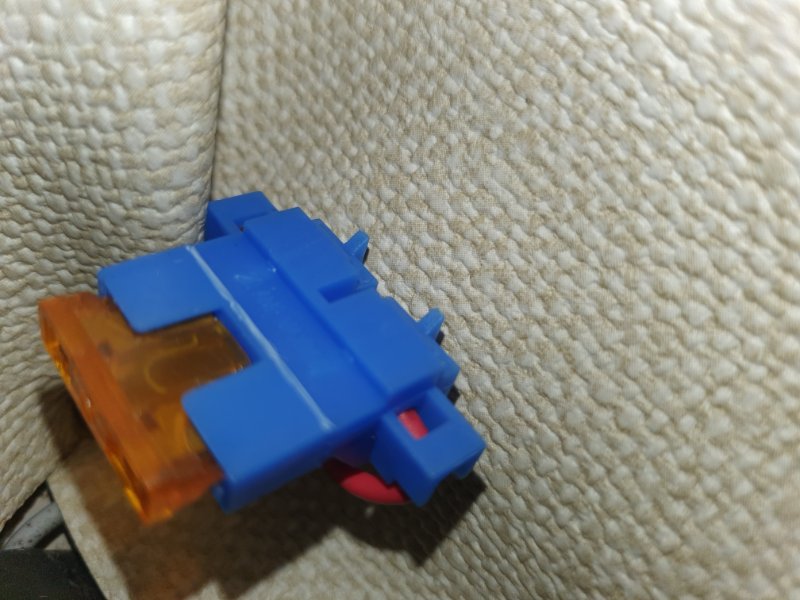

Det sitter någon form av säkring men jag vet inte om det på färgen går att se hur mycket den klarar av (se bilder på hur det ser ut)?

Det borde stå på säkringen hur många ampere den har. Uttaget i sig är nog inget problem. Se bara till att kablarna är tillräckligt grova hela vägen.

Orange säkring brukar väl vara 5A, sen är det precis som Johan skriver, bäst att kolla dimensionerna på kablarna och när man ändå är igång kanske kolla att de ser fräscha ut.

Normalt är väl en kompressorbox på cirka 48 watt vilket ger 4 ampere vid 12 volt. Det kanske är klokt att säkra upp till 10 ampere för att inte riskera att blåsa säkringen om spänningen skulle sjunka och strömmen öka t.ex. om man tillfälligt råkar köra med nästan tomt batteri.
