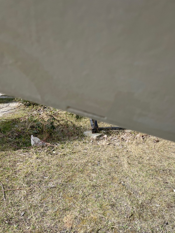

Jag noterade att den stötlist man har längst fram saknade lite tätning under vattenlinjen. Se bifogad bild (även om jag är inkompetent att missa fokus så ser ni vad jag menar)
Jag har två frågor:
1 Tätningen där är väl mest för att hålla listen på plats än att faktiskt täta då fören ska vara rejält inplastad?
2 men jag tänkte ändå fixa det så vad använder man under vattenlinjen mot den listen? Det kan ju inte vara sikaflex antar jag.

Din botten verkar vara ordentligt beväxt. Så det är väl läge att du borstar botten ordentligt innan du målar med ny bottenfärg. Hur har båten kunnat bli så beväxt ? Har den legat i under vintern ?
Det man ser är nog stävskenans ena ända, som slutar några decimeter under vattenlinjen. Den andra finns väl uppe vid stävbeslaget. Stävskenan ska bara fästas med skruvar, så som det är gjort för närvarande.
Så om det är så, kan du lämna detta som det är just nu (förutom att borsta botten.. 8) ...).

Om det är skarven mellan skrovhalvorna skulle jag nog spackla den med epoxyspackel.
Om det är stävskenan av metall som avses skulle jag nog inte bara sätta den med skruv enligt Maja, utan också använda tätningsmedel t ex sikaflex, åtminstone vid skruvarna.

Jag misstog mig och trodde att gräsmattan var din båtbotten. :|
Om det nu finns en fastskruvad stävskena skulle jag själv inte skruvat av den bara för att täta skruvhål. Mina var faktist tätade från varvet från början vilket jag lade märke till ism att jag bytte min skadade stävskena.
