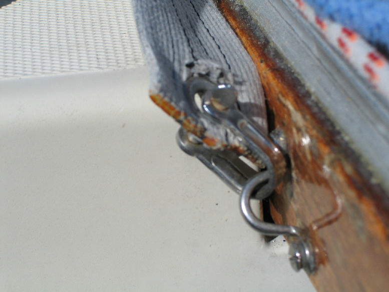

Själv har jag fäst remmarna i byglar på sistbänkarnas vertikala sidor och i skotbalken. Se bild.
Hängband 3.JPG (100.49 KiB) Visad 8496 gånger

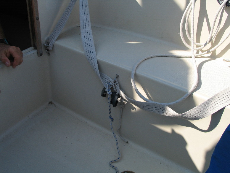

Re: Hängremmar
Nästa bild.
Hängband 2.JPG (101.28 KiB) Visad 8494 gånger

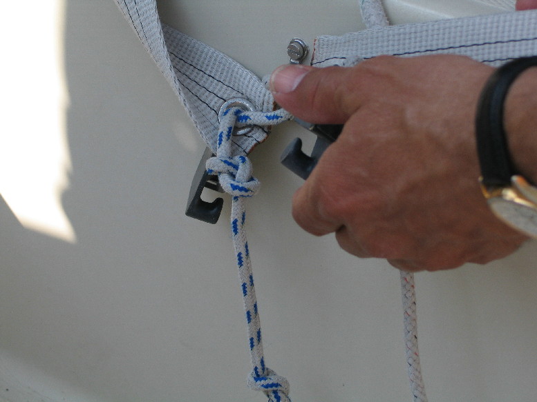

Re: Hängremmar
En bild till.
Hängband 1.JPG (85.51 KiB) Visad 8492 gånger
