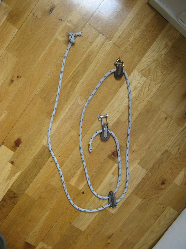

Tack för info, men det gjorde mig bara med konfunderad över vad det är för något som dom gamla ägarna kallade kick.
Se den bifogade bilden, kan detta verkligen vara kicken ?

Den kicktaljan du visar här är enligt mitt tycke helt undermånlig. Jag vet inte hur den är tänkt att användas, men både kvaliteten på blocken och utväxlingen som man kan få verkar alldeles för dålig.
Jag bifogar här en princip på kicktalja. Den äv växlad 8 gången och består av en talja av två filolblock vars utväxling är dubblerad med ett brytblock vid bommen.

Magnus, kan det vara så att det du visat här inte är en kicktalja utan t.ex. ett bomnedhal. För mig verkar det vara väldigt klent för att vara en talja som ska kunna användas som kick.

Du kan ha rätt eftersom säljarna var lite väl snabba på att raffsa ihop sakerna, men dom sa att kicken fanns.
Men det är väl bara att införskaffa en ny.
