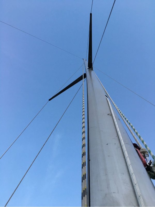

Jag har en Proctor med två trissor fram, två trissor bak och T-järn i däck. Jag spände igår upp riggen efter byte till ett lite längre förstag på 835cm vilket gav ett mastlut på ca 35cm i bomhöjd. Spridarna är klossade vid 280mm. Toppvanten är spända till 12-13% av brottslast med tumstock.
Jämfört med tidigare står masten nu mer på bakre delen av mastfoten. Det har gjort att masten nu gärna vaggar längsskepps, det räcker med en starkare vindpust i hamn så ser man hur glipan mellan framkant mastfot och T-järn börjar röra på sig. Man känner också i båten när masten kommer i gungning.
Vidare är det svårt att trimma mastens förböj, se nedan bild hur det ser ut med hårt spända undervant och storfallet sträckt mot bomtravaren. Bommen vilar i båten och akterstaget är helt löst. Med avdrag för trissan i masttoppen blir det nog ändå minst 5cm. Jag ser i Edmans trimguide att kilar ska kunna hjälpa till att minska förböjen.
Jag var till bygghandeln och köpte golvkilar i plast som jag hoppas kan hjälpa till att sträcka ut och stabilisera masten. Slås de på plats med riggen ansatt eller bör man släppa lite på vanten innan?
