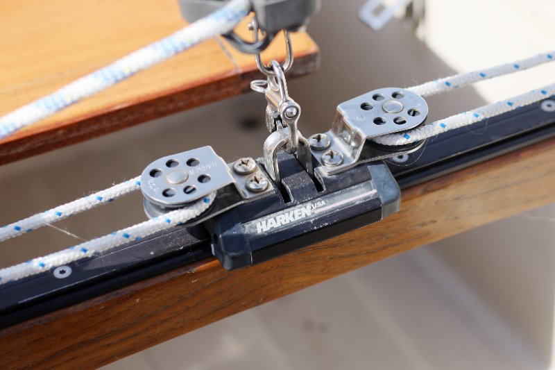

Den stora fördelen är att råttan till travaren i lä aldrig ligger fast, så man kan med en hand lätt justera travarens position. När man slår till den andra bogen behöver man inte göra någonting. Helt magiskt låses travaren i lovart och görs loss i lä utan att man behöver göra någonting.
Jag har själv ett sådant. För en IF räcker det med den minsta modellen. Men inte heller den är direkt gratis tyvärr.

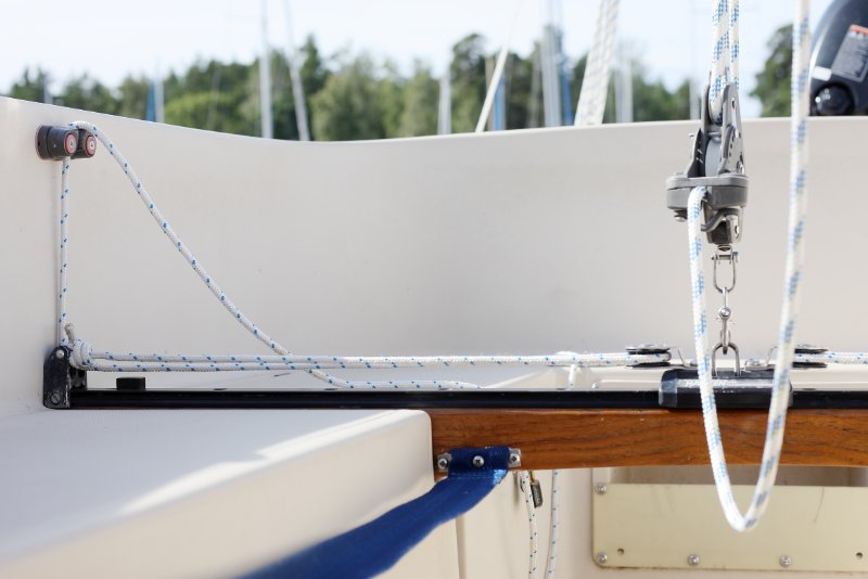

Jag har också Harken-skena och travare och är nöjd med det. Dock har jag valt en traditionell, alltså utan lovartskotningssystem, för att jag var lite snål. Det fungerar betydligt bättre än original X-skena och travare ed bakelithjul.
Men ibland upplever jag att kullagerbanan går lite trögt. Den är en aning känslig för salt och stoft. Man behöver då skölja rent travaren underifrån med vatten, vilket kan vara svårt att göra om man inte drar ombord en vattenslang med munstycke.

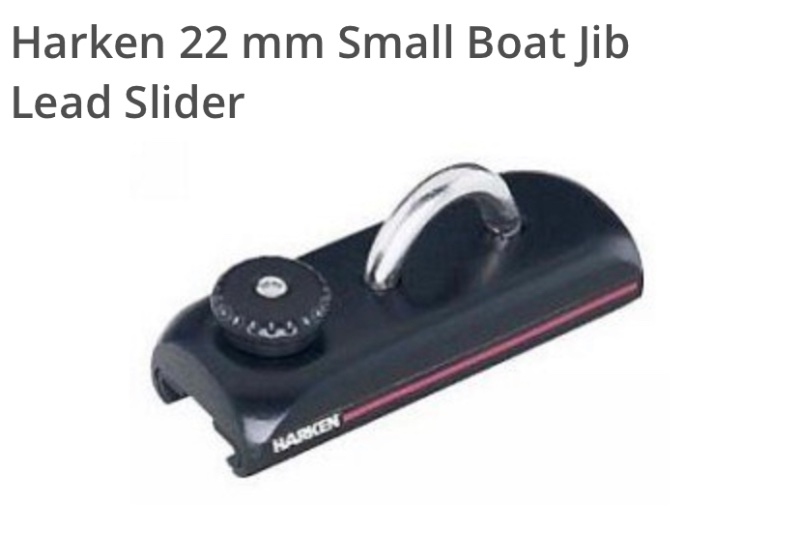

Jag utryckte mig nog tyvärr lite oklart. Har precis skaffat båten och är ute efter lite mer detaljerad information. Jag har tänkt köpa harken 22mm skena och montera men undrar vilken specifik Harken travare jag ska använda. Det verkar finnas flera olika modeller i deras sortiment. Jag vill ha en enkel modell som jag flyttar ”förhand” på skenan. Skulle travaren på den bifogade bilden fungera?

Det är en försegeltravare till motsvarande 22 mm bred skena, allt gjort för ett ganska litet försegel. Det kanske inte är säkert att varken travare eller skena håller för de stora vertikala krafter som de utsätts för av storskotstaljan.
Jag rekommenderar att du monterar sådana grejor som är konstruerade för sitt ändamål. Kullagrat är inte nödvändigt. Jag själv har travare med delrinhjul.

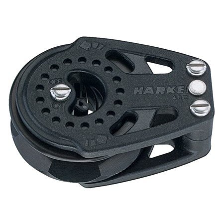

Jag har börjat fatta tycke för att justera travaren hellre än att släppa på skotet i vindbyarna och funderar därför på att uppdatera grejerna till nästa år.
Jag fick en fin skena och travare från Harken med båten så de skulle kännas synd att byta, men utväxlingen på 2:1 tycker jag medför en onödig skaderisk. Jag har inte upplevt att jag inte orkar vagna upp men jag noterar risken att slå i handen eller bränna sig när tampen slås ur råttan i frisk vind.
En potentiell lösning som jag inte behöver sälja ena njuren för vore ifall man bara kan byta kindblocken på travaren till spärrblock, exempelvis Harken 40C (brottslast 454kg). Ser ni några problem med att använda spärrblock till denna applikation? Spärrfunktionen kan slås av i lätt vind.
Skruvhålen i spärrblocket passar inte travaren men en smed kan nog ordna en rostfri fästskiva på vilken man också kan montera ett hundsvott och få 3:1 utväxling.
Jag tar gärna emot era tankar och idéer.

Ett sätt att förbättra det är att lägga till ett hjul i ändbeslaget på skenan. Då får man en ggr utväxling till. Jag hittade ett gammalt hjul som passade där.
Min travarlina börjar på travaren, går runt hjul 1 i ändbeslaget, tillbaka till hjul på travaren och till sist genom hjul 2 i ändbeslaget. Den ökade utväxlingen 3:1 hjälper i varje fall lite.
