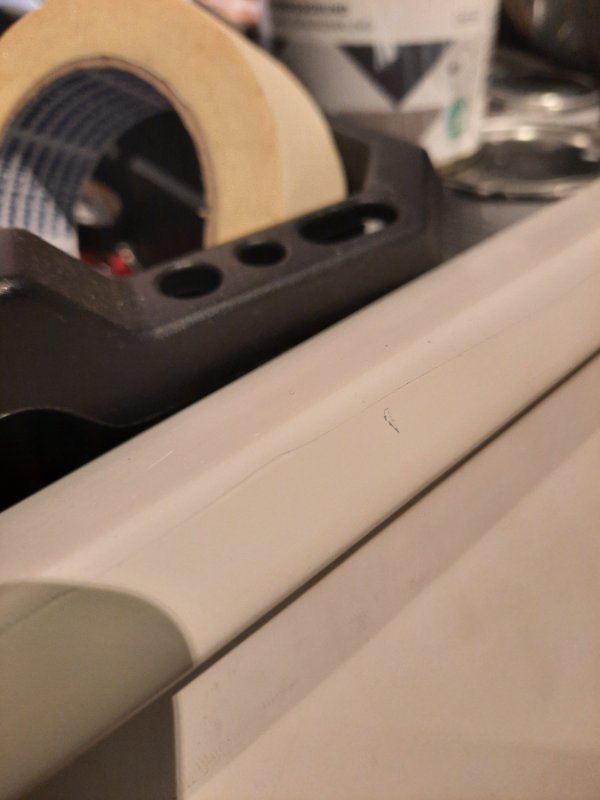

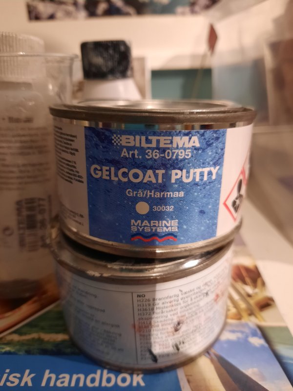

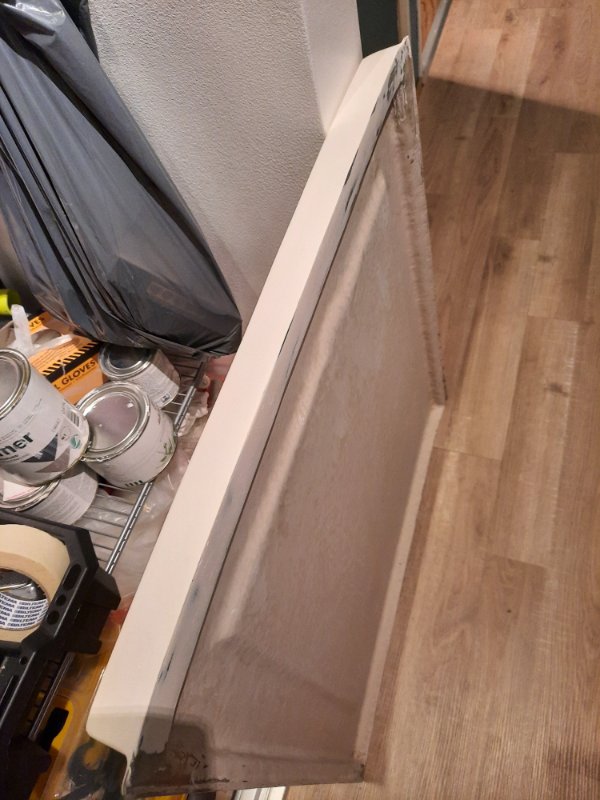

Hej, på min if-77 (tillverkad hösten -76) med färgkod 335? (Tror jag eller 835?) på däck så visade det sig att biltemas gealcoat grå 30032 passar bra till lagningar på mitt slitna solblekta däck.
Har använt det nu i höst till luckgaraget och luckan, tog bort det ruttna träet i änden på luckan och fyllde på med polyester och väv samt spacklade upp med biltemas gealcoat där luckan var stött. Spacklade upp 2st lager i framkant på luckgaragets"handtaget" så finns det att slipa och putsa på ytterligare v.b. resten av luckan ska jag polera upp.
Ska bli spännande att se hur det ser ut i sommarens ljus också.

- Här kan.man se, om man förstorar, nyansskillnaden, är dock inte direkt påtaglig.

- BILTEMAS gelcoat, har inte provat ngn annan nyans kanske finns det ngt som passar ännu bättre?

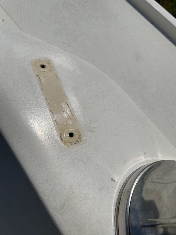

Helt orörd. Ursprunglig gelcoat. Plockade bort clam cleat som suttit sedan början (var i princip helt vit istället för svart). Båten är nr 637-71. Ser också hur kanske 0.5 mm av gelcoat polerats bort under åren runt clamcleaten och mycket porer. Förmodligen dags för investering i omlackering. Skrovet ser likadant ut. Mest intressant att se hur stor förändring är från den ursprungliga beiga färgen.

Min båt med tillverkningsnumret 646 är även den en 71-a. Den har som original färgkoden 856 i både däck och skrov, vilket benämndes "lergrå" av Marieholm. Det finns även båtar med beigt skrov med färgkoden 411 och lergrå däck. Allt detta gällde standardfärgerna som levererades fram till 1 augusti 1971.
Min båt har, som din, blivit solblekt under årens lopp och fått en vitare nyans. Även gelcoaten har blivit genompolerad på vissa ställen,särskilt på däck, där man nog varit övernitisk med sitt polerande.
Numera passar standardfärgen 804 bättre än originalfärgen 856. Dessutom har nyansen under akterluckan och under beslag och andra ställen som inte har blivit exponerade av solen, så sakteliga övergått i en beige nyans, vilket inte var från början. Detta senare har alltså varit ett "naturligt" åldrande som inte har berott på UV-ljus. Detta känner jag till, eftersom jag har ägt båten sedan 1983 och kunnat följa med den i tiden.
