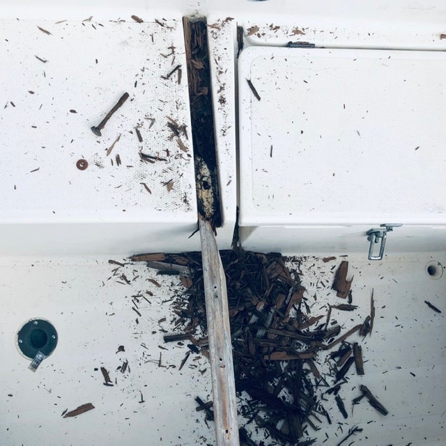

Re: Avlägsna skorskotsbalk
Teak är ett fantastiskt material.
Min skotbalk (antagligen originalet fr 1976) höll för turen från Malmö till Norrtälje, trots att skicket visade sig vara allt annat än bra, när jag ett år senare skulle lossa den.
Bara murket trä och sönderrostade bultar.
Det går inte att se det verkliga skicket på ytan. Min båt säkerhetsbesiktigades av en expert på IF-båtar innan avfärd, inga anmärkningar - och det höll ju
- Dags att byta...
- 825C0079-6AFC-449F-A6B1-21B5C74D6D32.jpeg (145.2 KiB) Visad 27463 gånger
- Inlägg: 2598
- Been thanked: 82 times
Oj, den balken är sämre än min origingalbalk var när den demonterades!
Bra att du upptäckte det innan den brister av sig själv!
Både du och jag har gjort samma erfarenhet. Skotbalken ser fin ut där den sitter, men när man lossat den ser man att den är murken och med mycket begränsad, för att inte säga obefintlig, hållfasthet. Jag är mycket glad över att jag aldrig var ute i byig hårdvind med min gamla skotbalk. Det hade kunnat gå riktigt illa.IF-2332 skrev: ↑09 feb 2020 13:29 Teak är ett fantastiskt material.
Det går inte att se det verkliga skicket på ytan. Min båt säkerhetsbesiktigades av en expert på IF-båtar innan avfärd, inga anmärkningar - och det höll ju![]()
Misstänker starkt att skotbalken kan behöva kontrolleras på fler båtar än din och min.
