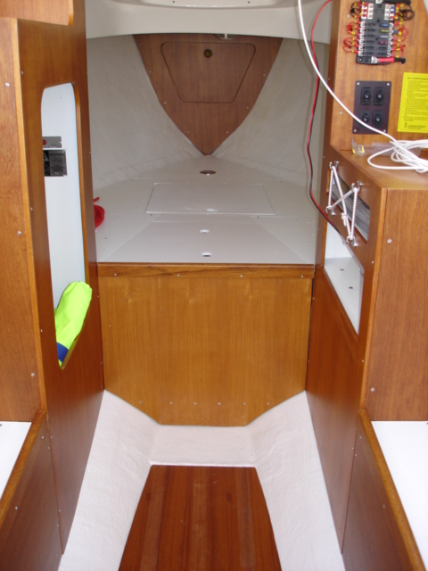

Re: Förpikens mittkonsol
Såhär ser det ut i vår förpik. Den har en permantent mittkoj med "dolt" stuvfack under. Stuvfackluckan är stadig och vilar på en utfasning i kringliggande material. Framför stuvfackluckan har vi ytterligare en lucka under vilken en 50 liters vattensäck gömmer sig.
Vi har tre dynor totalt i förpiken. Två större dynor utmed skrovsidorna och en mindre (som möjliggör enkel åtkomst till stuvfacket). Det är en trevlig lösning men ibland upplever jag (som är 184 cm) att det är lite bökigt att ta sig in för att lägga sig i förpiken.
