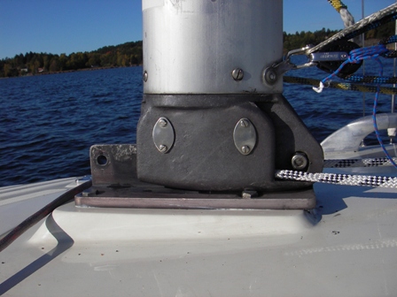

Jag har också en silverproctor med två trissor föröver. Jag har trätt om fallen så att storfallet kommer ut föröver och fäst på en knap på masten, och genua och spinnakerbomslift akterut. Enklast är att när masten är nere ta av mastfotsbeslaget och kika in i masten nerifrån och tvinna ut falen och trä dem i rätt hål i mastfoten.
Mastfot - Fockfall och lift genom de aktre trissorna
Miffo mastfot.JPG (80.21 KiB) Visad 33121 gånger

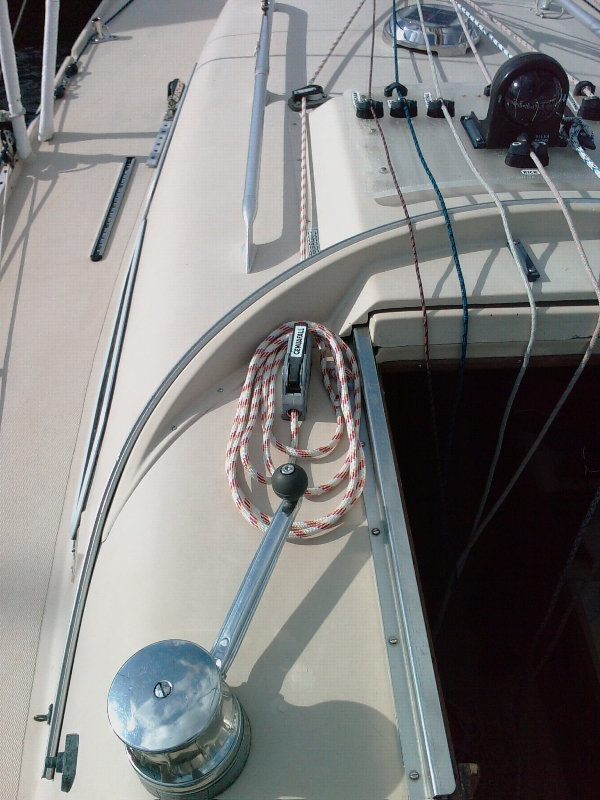

Nedan en närbild på råttan där man ser vinkeln som jag har placerat undertill. Utan denna rappade fallet några gånger eftersom underlaget är något felvinklat. Min båt hade redan hål i sprayhoodskenan så placeringen av råttorna var på sätt och vis förutbestämd.
Råttan till genuafall med kil
Miffo rufftak närbild.JPG (194.57 KiB) Visad 32739 gånger

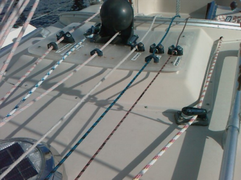

Jag har placerat genuafallet, kick, storcunningham och spinnlift på fallbänken. Storfallet sitter som sagt på masten. Helst skulle jag vilja ha en avlastare i masttoppen, men det har inte hänt ännu. Uthalet sitter på undersidan av bommen. Spinnakerfallet har jag tagit ut ca två meter över mastfoten och monterade en Harkenråtta 1.5m över mastfoten. Under kappsegling hissar fördäckaren spinnakern men när jag seglar själv eller med familjen plockar jag ner fallet till den femte råttan på fallbänken via ett litet block precis innanför grabbräcket. Fockcunningham sitter för tillfället längst ner på ruffsidan på ena sidan, men jag har en plan att dra upp den på rufftaket bredvid de andra för att den skall bli lätt att nå oavsett vilken bog man ligger på.

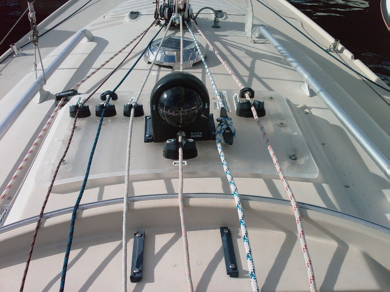

Här är en bild av min fallbänk, gjord av akrylplast och skruvad på garaget:
Fallbänk på garage
Fallbänk på garage
Från vänster är det cunningham stor, lift, uthal, kick, storfall och spinnakerfall. På plattan kan du fritt skruva utan att tänka på att spackla igen gamla hål i båten. Jag föredrar knap till storfallet. Det håller alltid fast falllet där du har satt det.
