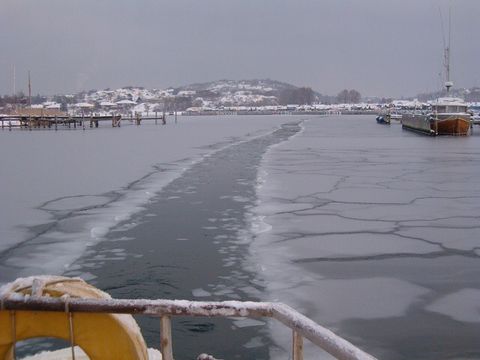

Skador av isen har jag inte fått ännu.
Vad kan skadas om båten ligger infrusen i en lugn hamn där vattnet inte rör sig.
Skroven är starka, har kört upp på isen, så högt att jag nästan fastnat, för att bryta mej ut, men fått ge upp för att båten varit för lätt.
Det som får stryk är proppellern som vid gång i grov is inte håller.
Har på motorbåten bytt till en "kraftigare" propp som hitills har klarat av isen.
Det utanpåliggande rodret på segelbåten tar jag av.
Båten vinterkonserveras som om den stod på land.
Färgen i vattenlinjen blir skavd.
Bara att kränga ner på vårkanten och bättra..
