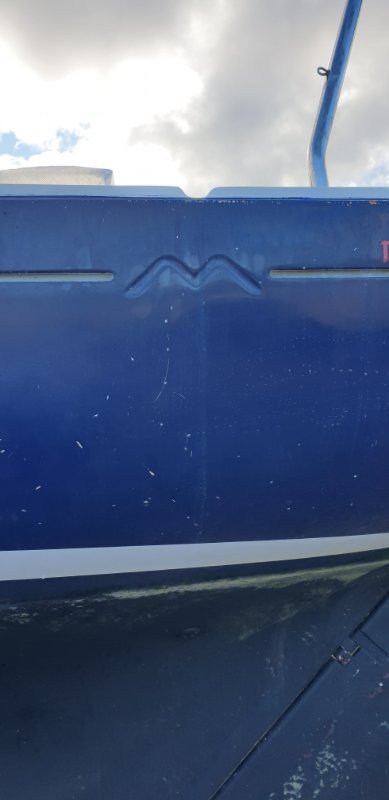

Uppstod under förra säsongen en del märken i skrovet i samband med upptagning av ankaret, vissa relativt djupa se bifogat.
Ngn som har tips på om/hur man kan återställa dessa märken på något smidigt sätt?

Om det är till någon tröst har nog alla råkat ut för det där någon gång. Ibland är det lite svårt att få upp ankaret och då uppstår gärna sådana skador, speciellt den sista biten med kätting och smutsigt ankare.
De skador jag har fått, har jag lagat med gelcoatspackel med slipning i flera omgångar. Det blir faktiskt bättre än man kan tro när man först ser skadan. Det gäller bara att hitta spackel med rätt kulör.

Tack, det är en liten tröst ;).
Ah, det lät ju som en relativt smidig lösning, ska se om jag kan hitta gelcoatspackel i någorlunda överensstämmande kulör då, tack för tipset!
