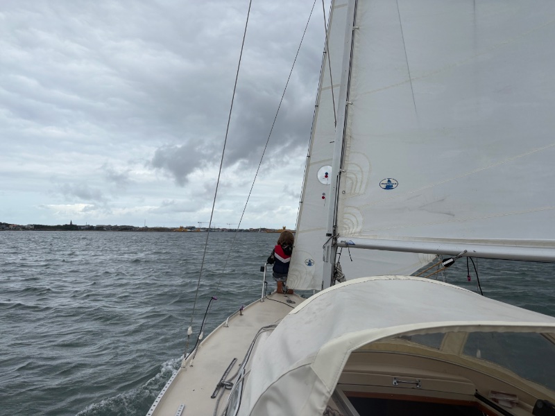

Böjd bom vid Spänd kick

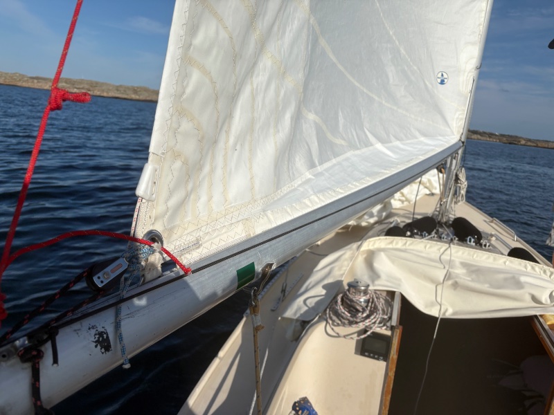

Utlagd buk längs bomlik
