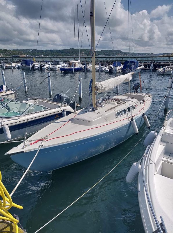

Jag är på jakt efter gelcoat till skrovet på vår IF. Står tyvärr ingen färgkod på skylten i garderoben och tycker den inte stämmer särskilt överens med de färger som finns på IF-hemsidan. Är det någon specialare så att blanda själv är det enda att göra eller vad har ni för rekommendationer?
Någon annan som har samma färg på skrovet? :)

Färgen på din gelcoat är nog ingen standardfärg. Jag har bara sett 2 båtar med den färgen, så vitt jag kan minnas. Du får nog räkna med att blanda själv.

Det finns en standardfärg : 706 eller 7006, som ser ut som din, men kanske är litet mörkare. Du kan kanske prova med en sådan och blanda ut med litet vitt.
Och en båt som din har säkert fått mycket sol på friborden under årens lopp, så även om det från början skulle sitta gelcoat av någon standardfärg på din båt, skulle denna numera vara ganska solblekt.

Jag har sett den ljusblå färgen på IF någon enstaka gång. Den färgen är nog inte så vanlig. Kanske den båten har tillverkats före färgkartan med standardfärger som du har sett eller är det en specialfärg.
Jag tycker den är rätt snygg!
