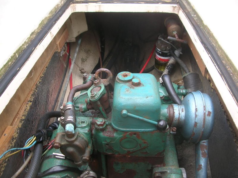

Jag har under 2019 köpt en mycket fin IF-E, # 3206. Motorbyte pågår nu, den gamla inombordaren VP MD1B byts ut mot en ny VP D1-13.
Det finns en stor motorlucka i sittbrunnsdurken. Den sitter fast med gångjärn i akterdelen, och man skruvar ner den förliga delen med gängade rattar från motorrummet, inifrån ruffen.
Men:

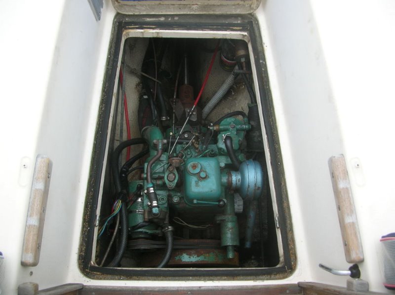

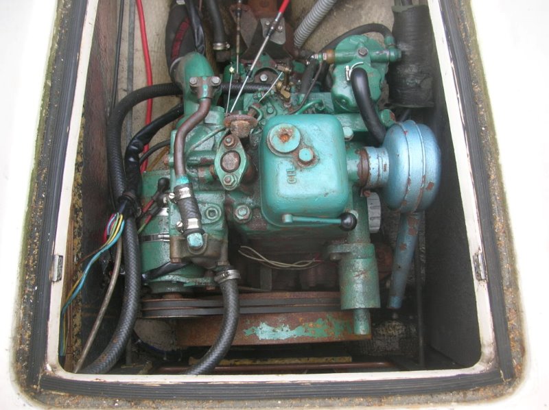

Luckan är otät. Det finns ingen "naturlig" avrinning från självlänsarna, utan det är ett litet dike i durken runt luckan. Här måste alltså vara en absolut tät tätning. Den gamla tätningen är utsliten.
Har någon tips på hur man ska göra?
Jag har själv funderat på att ta bort allt gammalt gummi och sätta dit en självhäftande "svampgummilist" i EDPM-material. Dimensionen är lite knepig, ungefär 2 x 2 cm kanske blir bra, men jag vet inte säkert.
Men:
