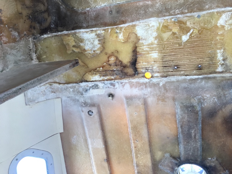

Tog en hel dag att frigöra mastbalken från sin inplastning, vinkelslip och multisåg till hjälps.
Var så trött att jag inte orkade göra ett försök att lossa den, det får bli imorgon! Man sitter i obekväm ställning och jobbar mycket med händer och armar ovanför huvudet

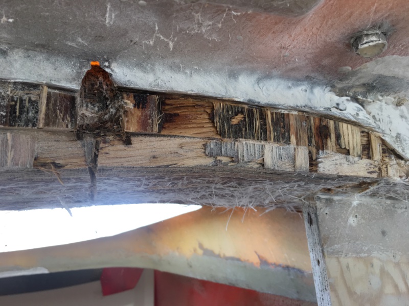

- Mastbalken var rejält blöt och vattenskadad.
- B579C12B-6772-4063-B5CB-A2F8D87AED16.jpeg (181.03 KiB) Visad 17390 gånger
- Kabelgenomföringen är den stora boven även i detta fall.
- EB6A4EFE-49F7-4B81-AC0B-3D73E854165B.jpeg (158.01 KiB) Visad 17390 gånger
- Det var även i spricka i mastbalkens plastning, på balkens baksida, mot aktern, mastfotens ”tuppkam” är sned så masten verkar fått sig en smäll vid något tillfälle! (Bilden visar ej detta)
- ACEBA785-8370-4019-9445-54E82C9D9844.jpeg (170.69 KiB) Visad 17390 gånger

Bra jobbat så långt! Det tar lite tid att frilägga den så mycket att den kan lossas, men det går absolut att göra.
Du har rätt om arbetsställningen. Det går varken att sitta eller stå, utan det är nånstans mittemellan hela tiden, så man blir rätt trött av det. Och arbeta över huvudet när det rasar ner diverse skräp i ögonen är inget vidare.
Glöm inte kolla om det sitter spik i mastskottet snett uppåt i balken, innan du börjar ta loss den! Du måste också skruva ut de franska skruvarna som mastfotsbeslaget är fäst med, för de går ner lite i balken.

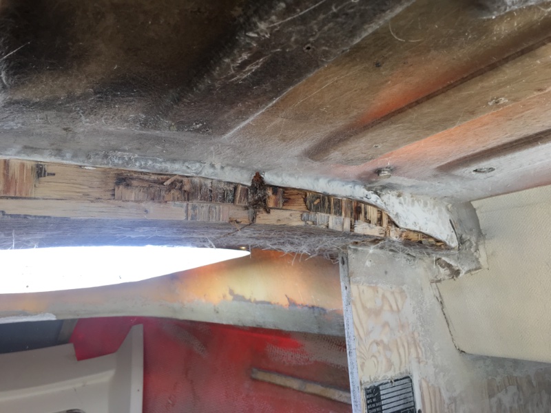

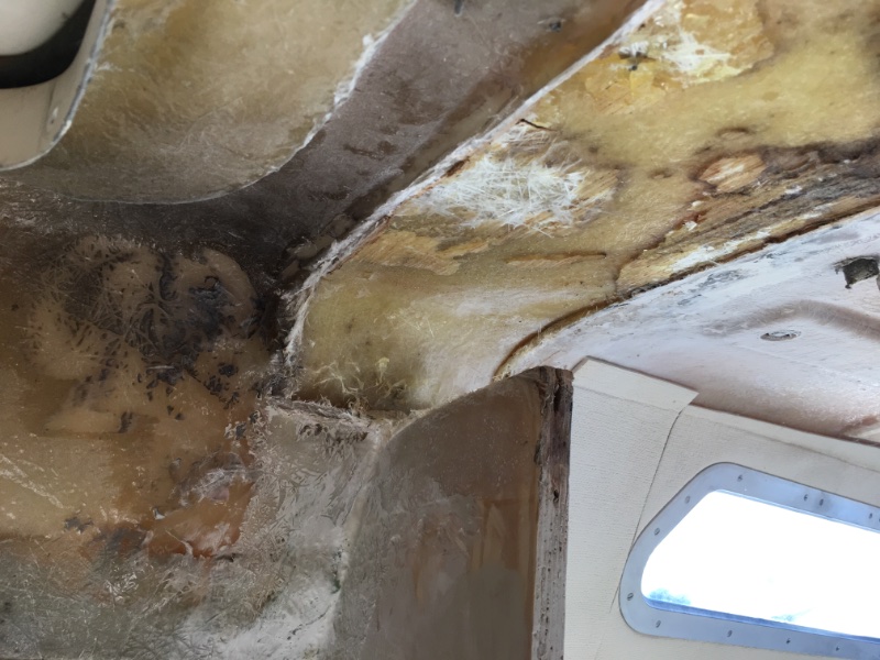

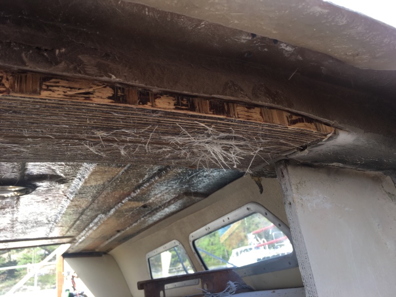

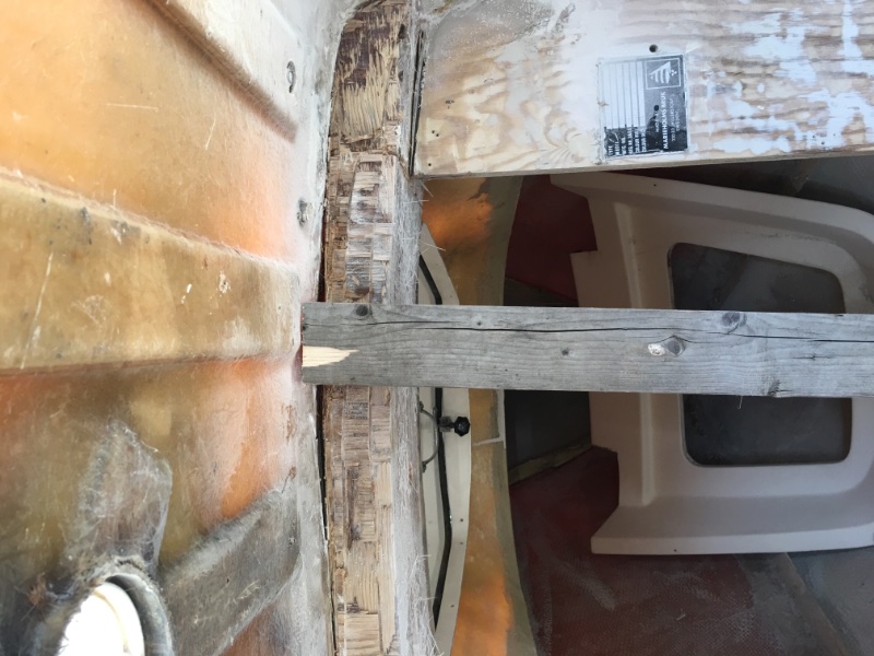

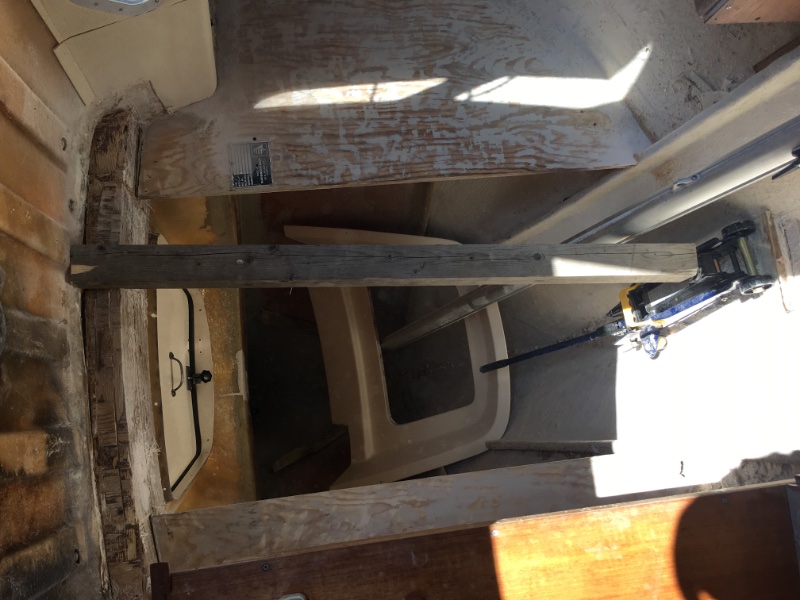

Nu är mastbalken besegrad, med samma metod som vid renoveringen av Infinit, så lossade balken relativt lätt.
Med domkraft lyfta taket längs med balken i etapper på både fram och baksida visade sig vara effektivt! Det knakar och man hör när balken lossnar från taket. Sedan slog jag den loss från sin plats med en hammare!
Av de 2st spikar som är islagna från skotten (en i varje skott) och upp i balken, drog jag ut en med tång och den andra sågades av.
Balken visade sig vara delvis delaminerad av vattenskadan....
Jag mätte upp balken och den är endast 6cm hög?! tjocklecken 18cm, den aktre delen 97cm bred och framsidan ca 91cm. På styrbord sida var den ett ganska så stort hålrum på ca 1,5cm vid aktre delen av balken mot skrovet så passformen var inte den bästa.....
Man kan också se att endast ca 50% av ovansidan har varit limmad/haft kontakt med taket. Oklart om detta har ngn betydelse för konstruktionens hållfasthet?
Den största utmaningen med arbetet, som jag ser det, är allt slipdam, arbetsställningen i båten och det begränsade utrymmet.

Gratulerar! Det går lättare än man kan tro att få ut balken. Det behövs bara lite lyft med domkraften, så släpper taket. Ja, sen behövs det en massa vilja och envishet också.
Min gamla balk var inte heller särskilt bra tillpassad och låg inte heller an överallt. Måtten på den är akterkant 985 mm, förkant 915 mm, tjocklek 180 mm och med varierande höjd 60-65 mm. Den nya balken gjordes sedan med akterkant 995, förkant 930, tjocklek 180, höjd 69, krökningsradie 2800 mm, och med en betydligt bättre passform. Kanske höjd 70 hade gått att få in.
Ta gärna nån bild av den gamla balken! Det är intressant att se hur den ser ut.
Det är kul att följa arbetet. En sådan här tråd blir instruktiv och hjälper andra som funderar på att göra samma sak. Tack för att du delar med dig!

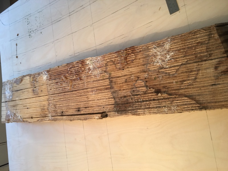

Re: Renovering mastbalk IF nr: 2956

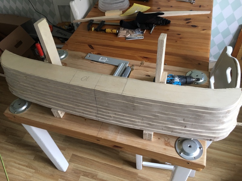

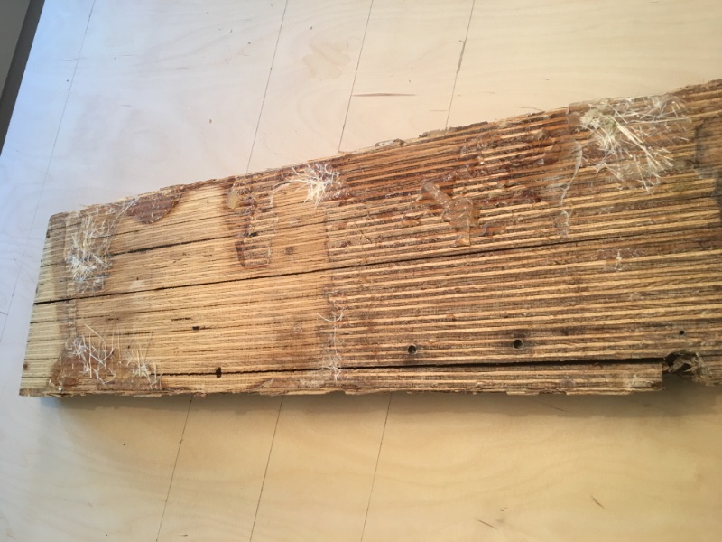

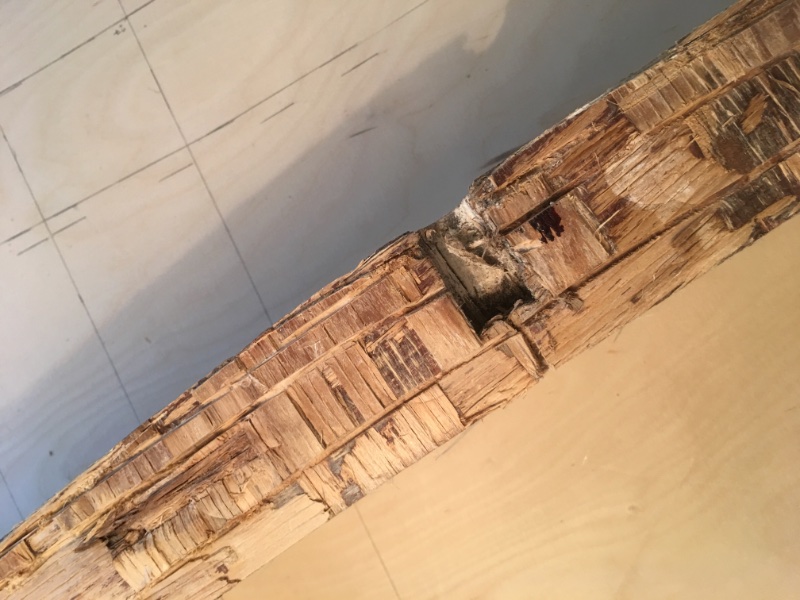

Här kommer lite bilder på balken som nu torkat och man kan se att den spruckit i sin laminering. Vem vet i hur många år den varit fuktig...
Jag funderar på krökningsradien hur jag kan få till den på enklast sätt, jag är ingen mattematiker som kan räkna ut sådant
Jag har börjat skissa och gjort en mall men är osäker på just detta så den inte blir för ”platt”
//Mats
//Mats
Oj, vad den har spruckit i limningarna! Den ser värre ut än min gjorde. Sen är det så att när träet har torkat ser det bättre ut än precis när man har plockat av den.
Det finns en beskrivning med mått i Medvind 2011 Nr 2. Gör en mall med de måtten, så blir det bra!

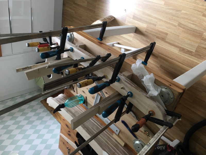

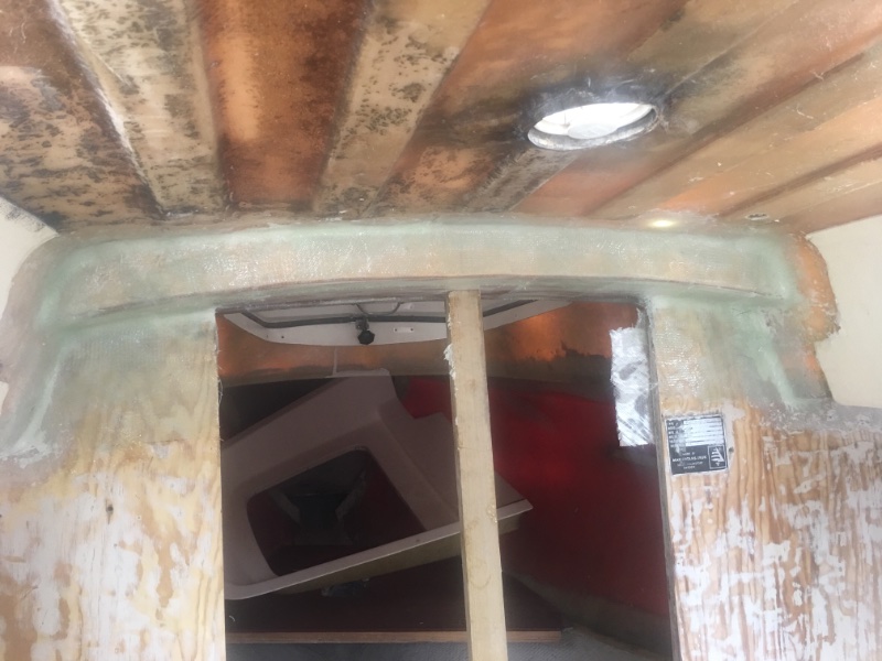

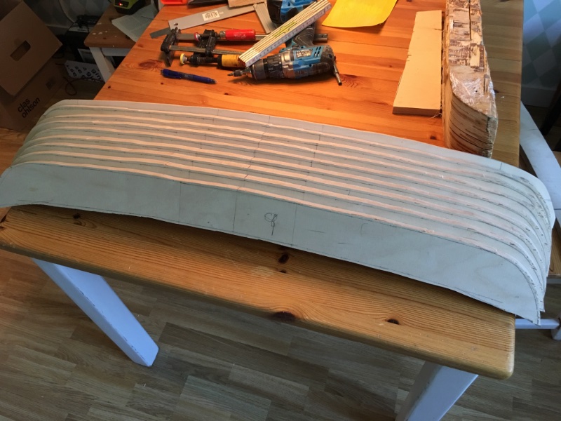

Jag är nu klar med min mastbalk, en ny tillverkades av 10st 18mm björkplywood som limmades med vattenfast lim och sedan plastades balken fast med epoxi från NM båtepoxi!
Jag använde mig av Johans projekt med Infinit som inspiration. Följde i stort den processen från början till slut, vilket var en trygghet som gjorde att jag vågade ta mig an uppgiften
Det hela gjordes när båten var sjösatt och pågick mellan maj och Juli! Vilka fördelar det innebar: att slippa klättra på stege upp och ner i båten... varmt och skönt, bra temp för plastning, långa ljusa kvällar, trevliga sommardagar på bryggan. Nackdel: en stor del av segelsommaren försvann, men då balken var i så dåligt skick är jag nöjd ändå!
Idag sa min son att” Pappa det sviktar inte längre!” Han stod på fördäck och redan igår reagerade jag över hur vattnet rann av vid tvätt men förstod inte....Däcket framför förpiksluckan visade sig har fått tillbaka sin valvformade utformning som jag noterat att andra IF-båtar har men inte min... Den nya mastbalken hade således gett stadga åt däcket över förpiken!
Det är ett projekt att ta sig an men med planering och lusläsning på forumet är det helt genomförbar även av en till yrket sjuksköterska utan någon större erfarenhet av vare sig plastning, båt eller snickeri. Tycker dock det är kul och är normalhändig!
Avseende, mast, rigg, hur båten uppför sig vid segling mm har jag ingen erfarenhet som jag kan använda mig av för att se, känna skillnader dock....
Tillägg: Första bilden visar när balken fått 1 eller två lager laminat, matta och epoxi, det blev tillslut som vid Johans renovering av InFinit 4st lager över balken mellan skotten och 6-7 lager vid den del som sitter över skotten.
För min del var nog själva plastningen det mest krävande pga arbetsställning, jag fick plasta många gånger ett par tre timmar vid varje tillfälle.

Det ser bra ut! Jag tror du kommer att vara riktigt nöjd med jobbet.
