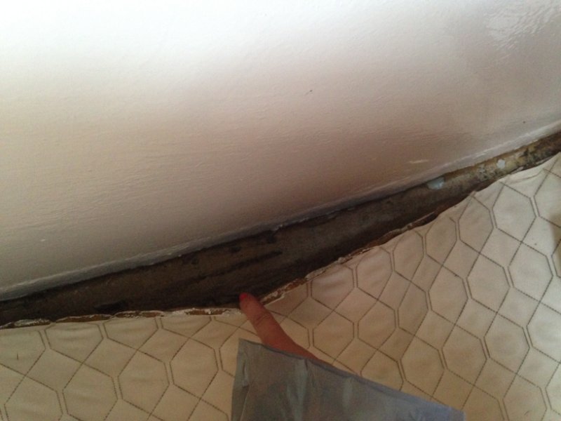

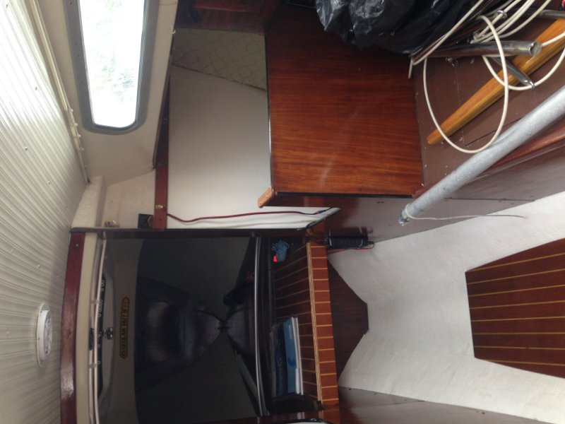

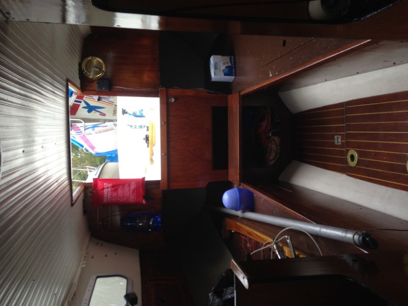

Nu är det så att jag går i renovera-invändigt-tankar. Se gärna bilderna nedan. Båten är utvändigt i väldigt fint skick, och även inredningen är välbehållen bortsett från det som saknas. Jag har läst flera renoverings-trådar här på forumet, t.ex. den riktigt lärorika med Johan Winbergs renovering av InFinit, och det som slog mig då är om jag, som nybörjare på båtrenovering och fix, skulle kunna klara av nedanstående åtgärder, eller om jag bör ta extern hjälp.
Saker jag funderar på är:
  • Byta innerskrovsklädsel och samtidigt se efter eventuellt inläckage (se bild).

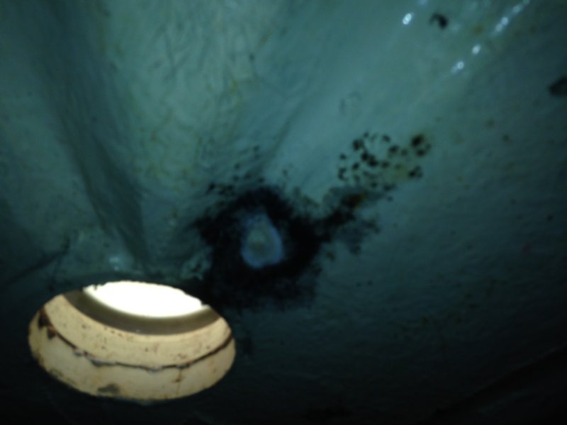

  • Åtgärda mögel (se bild, från förpiksluckan, för visst är det mögel?). Där skulle jag följaktligen behöva ta ut innertaket, för att se om liknande finns på fler ställen.

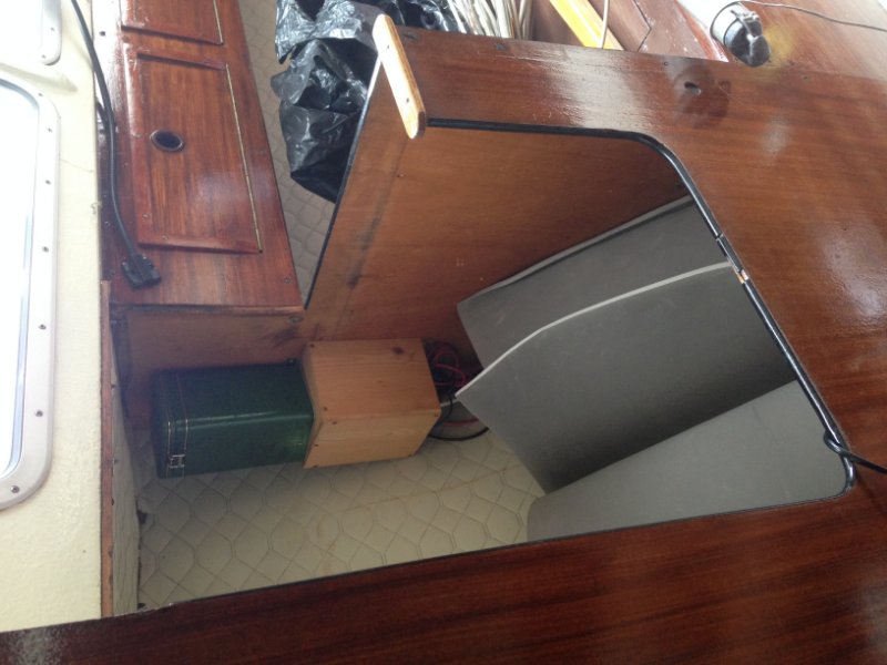

  • Fixa lite med inredningen, till exempel har tidigare ägare kapat styrbords garderob, där skulle jag hellre göra någon slags bord-anordning med fack under eller liknande (se bild) Likaså önskar jag en lucka ner till kölsvinet under sittbrunnen (se bild). Det kanske finns någon här som byggt delar själv, vet någon som kan bygga, eller som råkar veta vilket material som är bra?

Bild på mögel:

Din båt ser riktigt fin och välbehållen ut, tycker jag. Det är kanske lite synd att garderoben blivit nedkapad, men där har nog olika IF-ägare olika uppfattning.
Är du säker på att du behöver ge dig på en renovering? På bilderna ser det ganska bra ut som det är, tycker jag.
Det pärlspontliknande innertaket är rätt charmigt och tycker jag du ska bevara om det går. Min båt är nyare så där är innertaket bara slät masonit som har klätts med skrovmatta.
Jo, det är nog lite mögel på vissa ställen på bilderna, men inte hela världen mycket heller. Är båten torr eller tränger det in vatten?
Det stämmer att om du ska byta durk- och skrovmattor måste du ta ut inredningen. Jag tycker bara du ska ge dig på detta om mattorna är dåliga och båten är våt invändigt. Jobbet kan verka stort, men är inte omöjligt. Det tar lång tid och kräver envishet. Tänk dig för så du inte står med en båt i delar i början av sommaren om du då vill segla.
Inredningen är skruvad på plats och är ganska lätt att demontera och ta ut. Räkna med att en del skruvar inte går att lossa eller att de brister när du tar i. Andra kanske har slitit ut sitt skruvhål så att fäste saknas. Då får du antingen byta till större eller flytta skruven till annan plats. Märk upp delarna så du hittar deras plats när de ska tillbaka igen. För mig gick det ganska lätt att montera tillbaka inredningen. Det vara bara någon liten justering som behövdes, där jag missat att få det i samma läge som det var från början.
Ha också en plan för hur du ska hitta skruvhål när de är övertäckta med ny skrovmatta. Ett bra tips är att stoppa in en lagom stor spik utan huvud i varje hål innan mattorna limmas fast.
Mattorna är limmade med kontaktlim på skrovet. Det är ett skitjobb att ta bort de gamla limresterna. Det går nog varken att ta det med lösningsmedel eller med skrapa. Mest effektivt är vinkelslip med grovrengöringsskiva, men det dammar mycket och sprutar limrester över allting.
Jag letade reda på en låst lokal så jag kunde ha båten inne när jag gjorde min renovering. Det var väldigt skönt att kunna förvara saker utanför båten och att inte behöva klättra upp och ner med verktyg in under en presenning varje gång jag skulle jobba, vilket blivit följden om jag skulle ha gjort jobbet ute på en allmän vinteruppställningsplats för båtar. Jag tog hem träinredningen och gjorde den fin i hemmamiljö.
Tänk också på att du ska kunna få rätt arbetstemperatur för de saker du ska göra! Ska du limma mattor med vattenbaserat kontaktlim måste det vara 18-20 grader för att fungera. Står du med båten ute, måste du vänta till sommaren innan mattorna kan limmas. Motsvarande är det om du vill stryka topcoat eller behöver plasta, även om det går vid lite lägre temperatur.

Angående mattorna - jag vet inte om det är så i alla äldre modeller, men mina mattor verkar inte vara limmade på väggarna, det är ett utrymme mellan dessa och skrovet på några centimeter. Jag tycker det snarare verkar som att det är limmat/fäst uppe under facken, samt nere under kojerna. Mattan har släppt ordentligt framförallt i båda de aktre kojerna, och det ser inte så värst roligt ut just där när man kikar under dem.. Likaså vid garderoberna har mattorna släppt. Men det är inte hela världen, och det är ingen brådska med det heller.

Mina nyare skrovmattor hade lossnat på samma sätt som dina. På ganska många ställen hade den släppt och hängde därför lite tråkigt här och där. När man sedan har lite bråttom med att stuva in saker händer det lätt att man råkar riva sönder mattan på ställen där den inte längre ligger an mot fribordet. Jag tror att den äldre rutmönstrade mattan du har från början också har varit limmad över hela ytan. Efter många år har den bara börjat lossna.

Vi hade samma typ av skrovisolering på vår Shipman 28 från 75. Det som vi upplevde som ett problem var att det var helt omöjligt att få bort möglet från sömmarna. Förmodligen så fanns det mögel inne i skummet så även om vi tvättade med klorin så kom det tillbaka.
Det behöver ju egentligen inte vara ett problem men mögel är ju inte riktigt hälsosamt.
I vårt fall var det en familjemedlem som var lite extra överkänslig för mögel så vårt val var enkelt.
Det var i första hand ner bakom dynorna som problemet var som störst.
