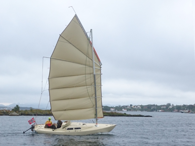

Her er ei ferskt bilde av min IF, Ingeborg, som eg sette djunkerigg (sv: djonkrigg) på, nå i vår. Seglarealet er 35kvadratmeter. Masta er ein kombinasjon av aluminium (nedre del) og gran.
Aluminiumsrøret er 6m x 150mm x 5mm (6082-T6 legering). Totalhøgd 9.7m.
Båten seglar fint og er lett å handtera frå cockpitten, presis som mine fire tidligare djunkar var det.
