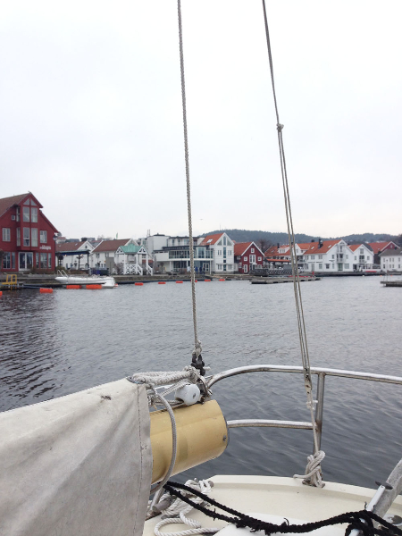

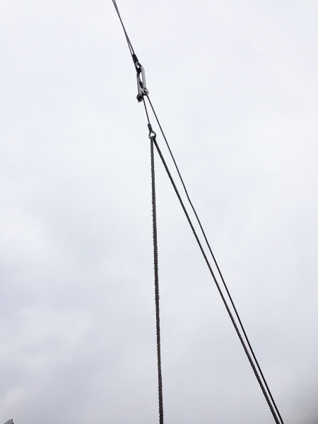

Jeg har kjøpt en Marieholm IF som min første seilbåt. Den er en fryd å seile! Den ble rigget av den forrige eieren, men jeg synes måten bommen holdes oppe på virker skjør og upraktisk. Kan dette være riktig? Hvis dere ser på de vedlagte bildene, så er bomopphalet mitt festet i akterstaget med en ganske enkel løsning.
Bomopphalet mitt er festet i akterstaget. Er det dumt?

Det är så det brukar se ut på en IF. Det finns oftast bara en kort dirk (=bomupphal) fäst i akterstaget.
En del båtar har en bygel i toppen på mastens babordssida där du kan fästa ett block för att montera en dirk som kan användas även med vind som inte kommer från fören. Jag tycker själv att det räcker med den korta dirken från akterstaget, men andra kan tycka annorlunda.

En fjärde finess med att ha masttoppsdirk är att du kan hissa upp bommen mycket högre när du ligger i hamn, vilket ger färre tillfällen till närkontakt mellan huvudet och bommen...fast möjligen går det även med din nuvarande lösning, jag ser inte riktigt men tycker att det ser ut att gå att ändra bomhöjden i ditt arrangemang? Linan verkar gå upp i akterstaget men sedan ner igen till däck, och då justerar man som man vill antar jag.

Tusen takk for gode innspill, alle sammen! Da tror jeg vi kommer til å beholde løsningen vi har nå.
Det stemmer, jeg kan gjøre noen små justeringer. Men jeg ser for meg det blir en del slitasje på linen der den går gjennom festet i akterstaget. Vi vurderer å montere en trinse der.Janne på Ifigenia skrev:jag ser inte riktigt men tycker att det ser ut att gå att ändra bomhöjden i ditt arrangemang? Linan verkar gå upp i akterstaget men sedan ner igen till däck, och då justerar man som man vill antar jag.
