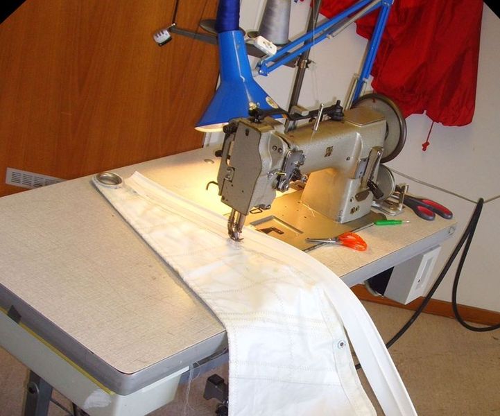

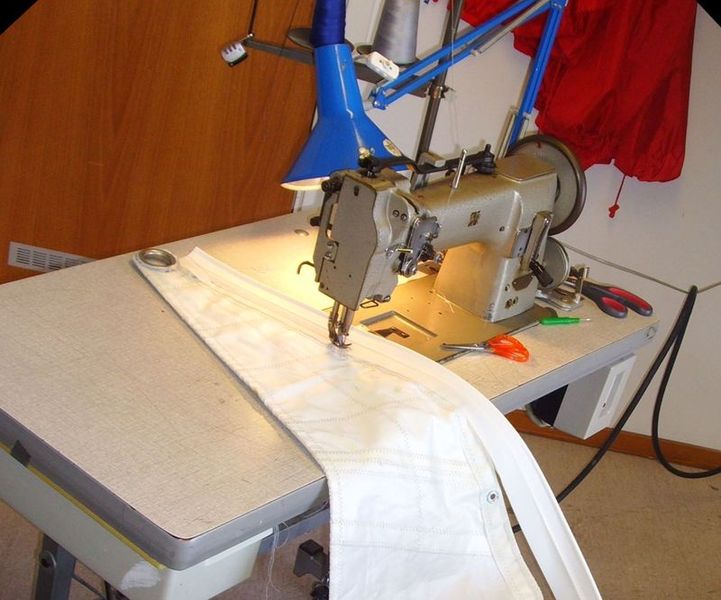

Har en äldre fock ( för kort) som jag syr på en foil (för rullen).

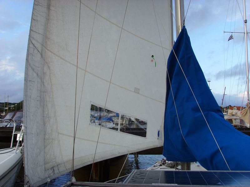

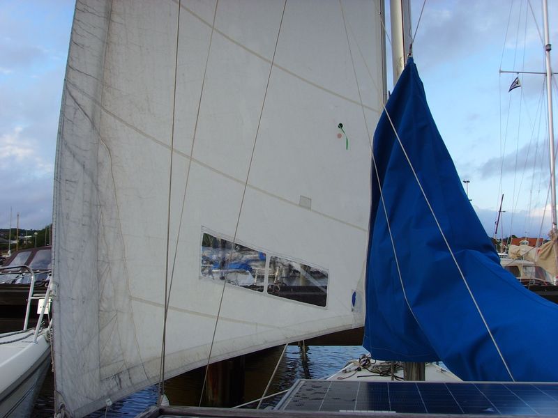

Genuan är helt slut har lappat, lagat och sytt in ett fönster i den.

Om du har förstagsprofil och inga hakar utan en genua som har ett förliksrep anpassat till profilen, ska man inte ha några hakar eller clips, utan ett likadant profilförliksrep som ditt gamla segel har. Enligt tidigare inlägg (bild) från Lasse L verkar det behövas sys på ett profilförlik.
Dessutom kan du inte ha några (horisontella) lattor kvar i akterliket, eftersom seglet ju ska rullas in. Kanske det räcker med att ta bort lattorna..
