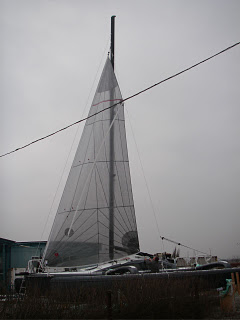

Om man vill ha en rullbar fock med utbyggd akterrunda så är enda alternativet en så kallad glider från Gransegel (se bild och länk)
http://www.gransegel.se/glider.html
Det är en lång vertikal latta som går från nästan framme vid halshornet och hela vägen upp till där akterrundan ska hållas ut.
På det sättet kan lattan lätt rullas på förstaget även om man har ett system utan profil.
En 110% glider med ser jag som det ultimata cruising förseglet för en IF, tyvärr har man ju annat att lägga sina pengar på.

Gransegel påstår att en glider är den effektivaste "rullfocken" som finns.
kan man bygga ut en lika stor akterrunda med sådana stående lattor?

Jag ska fråga dem som har sådana fockar och även min segelmakare.Gripen skrev: Kan man bygga ut en lika stor akterrunda med sådana stående lattor?

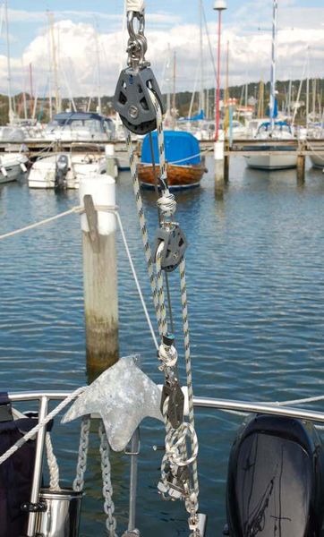

Re: Genua vs Fock & Ombyggnad av häckstag
Hej allihopa och tack för svaren, jag har pratat med en segeltillverkare idag som jag blev väldigt välbemött av och har nästan bestämt mig vad det ska bli för segel.
Han trodde att en rullgenua skulle fungera för mig och att min oro för mycket försämrade egenskaper på kryss med genuan delvis inrullad inte var ett så stort problem
som jag föreställt mig.
Jag har även kikat på Gransegels Glider men har viss skepticism eftersom den bara verkar tillverkas av mer "hightech" material, kanske blir livslängden lidande?
Jag har dock hittat en ny fråga som jag skulle bli väldigt glad att få hjälp med. Mitt häckstag är för tillfället original och av mig ej speciellt omtyckt, jag har läst om att det är lämpligt
att bygga om det. Hur är lämpligast att göra och vad behöver jag skaffa för block för att bygga om så att det ska fungera bättre och ge mig högre utväxling?

Re: Genua vs Fock
Förslag på akterstagssträckare http://seniorseglarna.se/hackstagsstrac ... ackare.htm

Bara för att alla Gransegels bilder gå glider fockar är på segel i exotiska material betyder inte det att det inte går att sy i dacron. Du skulle ju kunna höra dig för med gransegel.Jakob.s skrev:
Jag har även kikat på Gransegels Glider men har viss skepticism eftersom den bara verkar tillverkas av mer "hightech" material, kanske blir livslängden lidande?h Jakob
