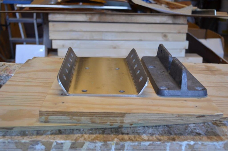

Jag har, i likhet med många andra, låtit tillverka en rostfri plåt att montera under mastfoten. Så vitt jag har förstått så är mastfoten gjord av gjuten aluminium och ändå verkar det inte finnas några betänkligheter att montera mastfoten direkt på den rostfria plåten med tanke på korrosion i aluminiumet. Dessutom är mastfoten monterad med rostfria franska träskruvar som säkerligen suttit där sedan båten var ny och vidare är kicken fäst med ett rostfritt schackel i mastfoten där jag enbart kan se nötning men ingen korrosion. I och för sig verkar mastfoten ytbehandlad på något sätt eftersom den inte har den vanliga aluminiumfärgen.
Frågan är alltså om det är riktigt att mastfoten är gjord i gjuten aluminium och i så fall varför vi inte ser korrosion i kontakt med rostfritt.

T-beslaget är ju gråsvart, skulle det då kunna vara så att det är av aluminium och oxiderat till den grad att oxiden ger ett tillräckligt skydd mot korrosion?
Ett annat problem som uppstått är att T-beslaget inte längre är plant. Jag har en Seldén-mast med den typ av T-beslag som enbart har en skåra för att förhindra att mastfoten rör sig i längdled. Detta innebär en punktbelastning vid skåran så att T-beslaget slår sig. Då jag trycker ner bakdelen på T-beslaget så glipar det 3 mm i framkant. Detta har jag tänkt lösa genom att lägga en 3 mm teak list i framkant mellan den rostfria plåten och T-beslaget.

Ja, det T-beslaget är inte gjort för att placeras direkt på plasten på en 2,5 tons båt. Det är därför man ska ha en tjock, rostfri plåt under, som avlastar kraften över hela "stubben", och som förhindrar att beslaget blir deformerat.
Kanske du kan låta rikta beslaget på någon mekanisk verkstad i din omgivning. Kanske litet värme och samtidig riktning skulle lösa problemet... För kilning med en trälist tror jag inte riktigt på... Om du ska sätta något där, sätt en kil av rostfri plåt, som du kanske själv kan slipa till.

Jag är lite rädd att beslaget kanske spricker (vid skåran som håller masten i längdled) om man ger sig till att rikta det. Synpunkter på det?
Jag gjorde snabbt och lätt en kil av teak och det ser förvånansvärt bra ut, men du har naturligtvis rätt i att jag borde fixa en kil i rostfritt i stället. Undrar hur andra i samma situation gjort.

Om du har lutat masten litet bakåt i viloläge, kommer beslaget att mestadels belastas akterut. Men om du böjer masten i frisk vind, belastas främre delen. Om du kilar med trä är det värsta som kan hända är att träet blir tillplattat och att kanske riggspänningen minskar litet efter hand.
Om du nu väljer att kila med trä. ska du nog välja något hårdare än teak. Gör en kil av t.ex. ek, björk eller kärnfuru.
För att förhindra att masten böjer sig för långt ner när man drar i akterstaget, brukar IF-seglare kila mastfoten framifrån på vissa Proctormaster (de som har 2 trissor framåt och 2 trissor bakåt tror jag det är).

Min M26 är från 1980 och har Seldén mast, men alla M26:or från sjuttiotalet som jag sett har Proctor mast så jag tror skiftet skedde runt 1980.
Jag har sett att SWE 1871 har en plåt under mastbeslaget men inte titta mer i detalj. Skall kolla lite bättre i morgon bitti då jag åker ner till hamnen. Jag skall även passa på att höra med honom personligen nästa gång jag stöter ihop med honom på bryggan.
Jag har låtit tillverka en 4 mm rostfri plåt att ha under mastbeslaget och det verkar vara tjockt nog.
På den första bilden nedan syns glipan i framkant på 3mm.

Jag gick just ut i garaget och tittade lite noggrannare på mastbeslagets undersida, och där var typisk aluminium korrosion. Jag har sedan tidigare lång erfarenhet från privatflygbranschen och känner väl igen korroderad aluminium. Jag har sett icke ytbehandlad aluminium korrodera oavsett kontakt med andra metaller.
Undersidan på T-beslaget verkar inte riktigt lika mörk till färgen så det kanske stämmer att den gråsvarta ytan på ovansidan (oxidation eller ytbehandling) skyddar mot korrosion.
Frågan är vad man skall göra. Jag lutar åt att försöka lägga någon isolering, primer eller fast isolering mellan beslaget och plåten.

Snyggt beslag! Eftersom du har vikt upp det på det sättet utmed kanterna är det säkert tillräckligt stabilt för att förstärka det alltför veka T-beslaget.
Skulle man kunna tänka sig att lägga en tunn skiva av en lämplig hård plast mellan ditt beslag och T-beslaget? Jag har för mig att min gamla originalwinsch hade en isolerande plastskiva där den satt mot masten. Ett sådant mellanlägg i plast skulle förhindra direkt kontakt mellan det rostfria beslaget och T-beslagets aluminium.

Ja, jag har också funderat i banorna plastmellanlägg eller liknande. Ett problem kan dock vara om man lägger en kil av rostfri plåt som inte är perfekt kilformad efter T-beslagets deformation. Då kan man få en punktbelastning längs en linje som kan knäcka mellanlägget just där.
Re: Rostfri plåt under mastfoten
När man studerar den första bilden funderar jag på vad som orsakat krökningen. T-profilen är fäst med 4st skruv och när krökningen uppstår därimellan, kan det bero på att underlaget inte är plant eller att en rörelse har uppstått i det underliggande materialet, vid trycket från masten.
T-profilen ser ut att vara av gjuten aluminium, att skruva fast den mot den kraftiga rf-plåten gör att den spricker i någon del. Att åtgärda det skulle vara att fräsa ytan plan eller att bygga upp en plan yta med ex. kemisk metall aluminium. Funderingar som du får utvärdera.
Tittade på den T-profil som min båt har, vilken var av strängpressad aluminium och hård anodiserad, vilket jag utgår ifrån att den gjutna profilen sannolikt har någon typ av ytbehandling.

Krökningen orsakas av att beslagets böjmotstånd i princip är "förstört" därför att beslagets konstruktör inte har haft tillräckliga kunskaper i hållfasthetslära och har konstruerat i detta hänseende ett dåligt beslag genom urtaget mitt på kammen. Konstruktören borde dessutom ha känt till att plast, plywood och andra däcksmaterial inte är tillräckligt hårda för att kunna ta upp punktbelastningen som bildas i skåran. Det kanske är uppåt 2 -2.5 tons belastning i vila på en mycket liten yta, som gör att både beslag och däck kollapsar.
Att lägga på kemisk metall och göra ytan plan igen verkar enligt mitt tycke vara en fin idé. Man ska i så fall komplettera detta med att jämna ut motsvarande uppkomna hålighet under beslaget med t.ex. glasfiberspackel.
Den rostfria plåten ska täcka så stor yta som möjligt och ha uppvikta kanter, ju högre kanter desto bättre, eftersom böjmotståndet ökar och plåten då blir betydligt styvare och fördelar trycket bättre.
