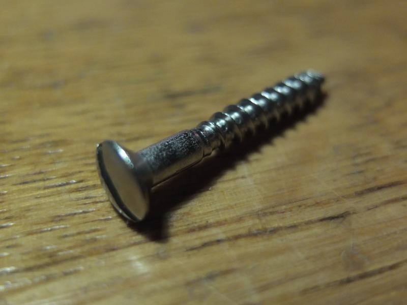

Enligt original monteringsanvisning ska inredningen skruvas fast med kullerförsänkt mässingsskruv:
34 st KFS 3/4" x 6
176 st KFS 1" x 6
168 st KFS 1 1/4" x 6
Jag har därför skaffat:
40 st TKFS 3.5 x 20
200 st TKFS 3.5 x 25
200 st TKFS 3.5 x 30
i DIN95 A4, dvs rostfri träskruv av högsta kvalitet med kullerförsänkt skalle:
Rostfri kullerförsänkt träskruv
Jag valde riktig träskruv istället för en enklare plåtskruv, eftersom den är mer lämpad att greppa i trä genom att den är svagt konisk längs med gängan. Dessutom tycker jag att en traditionell spårskruv är snyggare än en modern skruv med kryss.

Var någonstans köpte du teak cleanern och de rostfria träskruvarna? Är det vanligt rostfritt eller syrafast?
Postat: 02 dec 2016 21:52
Teak cleaner finns på Hjertmans och säkert på fler ställen. Verksamma beståndsdelar är <5% C9-11Alkoholetoxilat och <5% Oxalsyra, se Multimarine Teak cleaner säkerhetsdatablad
Rostfri träskruv finns på http://www.rostfribult.se. Kvalitet A4, som jag valde, betyder just syrafast (62 % stål, 24 % krom, 12 % nickel och 2 % molybden) eller rostfritt 316 i AISI-beteckning. Den enklare bara rostfria heter A2 (74 % stål, 18% krom och 8% nickel) eller rostfritt 304 i AISI-beteckning.

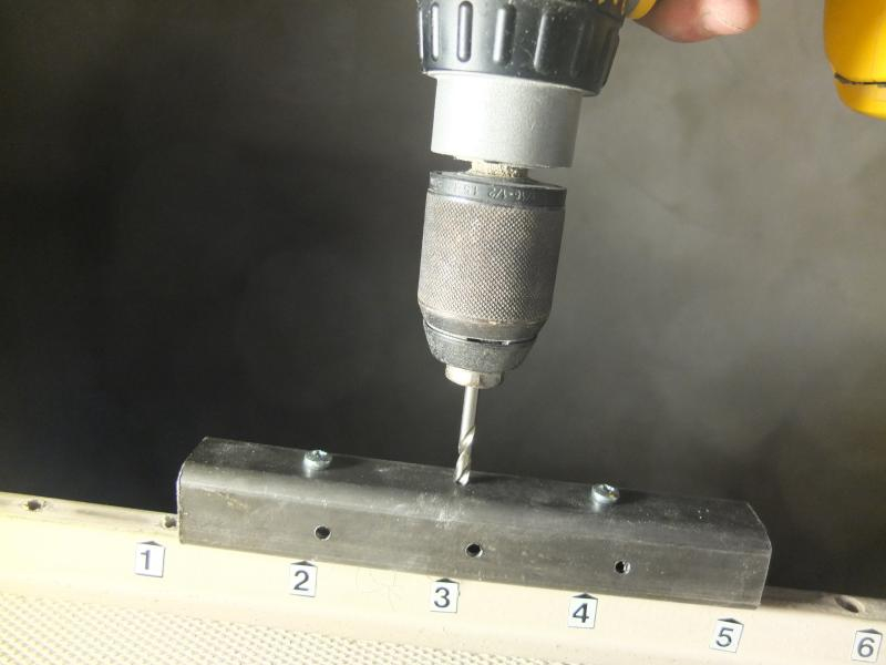

Jag har tillverkat ett vertyg genom att med pelarborrmaskin borra 3 st 5 mm hål med 50 mm delning i ett stycke rejäl stålprofil. Verktyget skruvar jag fast i friska hål på ömse sidor om det blockerade hålet:
Borrjigg monteras
Borrjigg monteras
Undersida med monterad borrjigg
Sedan borrar jag lugnt och stilla med ett nytt och vasst 5 mm borr:
Borrning
Borrning

Det nya hålet hamnar snyggt i linje med de andra, men inte alls där den gamla skruven sitter. Man kan se på bilden att mitt nya hål är mittemellan de hål där skruvarna med mutter sitter, medan den gamla skuvresten sitter lite förskjutet åt höger. Den gamla skruvens hål är alltså inte borrat rakt. Tydligen hade inte Marieholm samma verktyg som jag då de borrade hålen till genuaskenan.
Det här duger bra som lösning på problemet. Så här ser det ut på ovansidan efter att verktyget har demonterats:

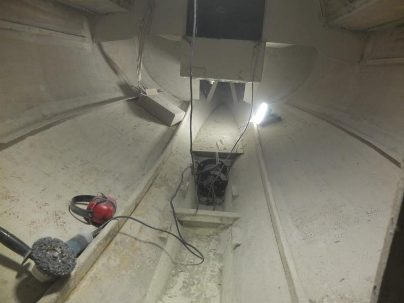

Efter att alla mattor är borta går jag lös på lim- och mögelresterna med min vinkelslip. Så här ser det ut efter några timmars slipande med grovrengöringsskiva:
Nyslipade skrovsidor
Det är limrester i drivor i kölsvinet och gott om damm i luften, men skrovet börjar se bra ut.
