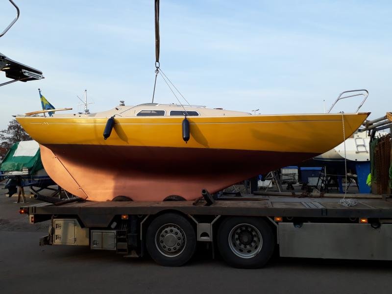

IF1426 skrev:Det är bra att Tiina har lagt in den här bilden, som då blir ett komplement till det som skrivits tidigare i den här tråden. Har läst en beskrivning av lyftet i FB 13/5-15(KJ Strand) som jag återger en del av, "Vi använder ett femeters öppet sling under båten och en fyrpart kätting, där vi kopplar en part i centrumlyftet och två i slinget som löper under båten fram. ..."
En lyftkätting med 3 eller4 parter är ganska dyr c:a 2,5-3 tusen kr plus bandstropp, varför det sannolikt används yrkesmässigt eller i en grupp av IF.
Här kommer förklarande text från Kjell Strand. Som en av anledningarna till att jag väljer att använda centrumlyftet är att få båten att hänga rakt i två axlar. Både i längs och i sidled. Fördelen är att det är lätt att "landa" båten där jag vill att båten skall stå och sedan justera in vaggan/stöttorna för ett lätt men också säkert sätt att landsätta den samma! Nu har vi testat oss fram under många år med att lasta båtar på lastbilar och kommit fram till att det enda sättet som är både snabbt och effektivt är att båten hänger rakt! Dvs inte "glider/hasar framåt i vaggan. I somras lånade jag Fredrik W "sling" för att lyfta vid SM och vill minnas att det det var 3 meter vid centrumlyftet och ett "rundsling" om 4,2 meter. Alltså 8,4. Eftersom vi lyfte med riggen på och trädde på det bakifrån. Det som vi använde i helgen var en kätting om 3 meter i luckan och ett "öppet sling" som var 6 meter, ett rundsling som vi kopplade. "Dubbelt vilket gav en meter till på var sida och en "kortad kätting som var 0,2-3 meter. (Vilket blir 4,2-3 meter) Då hänger båten rakt och är helt odramatisk att hantera. Om ni tittar på bilden så ser ni att "slinget" ligger ungefär vid "spygatten" vilket är det jag siktar på när vi spänner upp kranen.
Skickat från min GT-I9506 via Tapatalk
De flesta lyfte upp båtarna innan SM seglingarna i Rastaholm enkelt med dessa sling.Bild

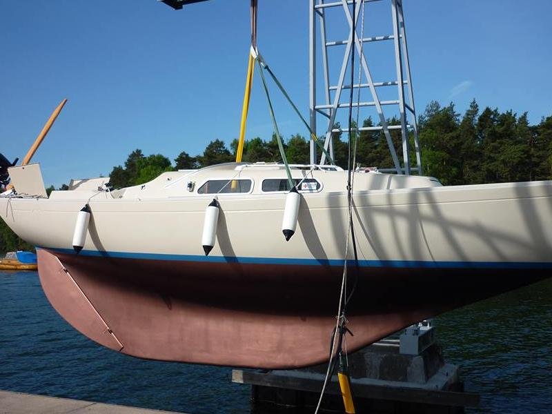

Som jag ser lyfter du Johan med det wire-arrangemang som togs fram av Marieholm, vilket jag även gjorde under några år, men eftersom lyftwiren som ansluter till lyftöglan i kölsvinet är c.a 2,5 m, blir det då en spetsigare vinkel för de två stropparna till övervantsfästena, samtidigt var inte båten helt i våg, varför jag arrangerade mitt lyft med rundsling, omkr. 6m, till öglan, som då ger stropparna föröver en mer öppen vinkel och båten hålls helt vågrätt, vilket underlättar när båten placeras t.ex i en avsedd vagga, detta finns beskrivet tidigare i den här tråden.
Re: Centrumlyft
Postat: 09 jun 2018 18:20
Helt rätt! Det är en lyftanordning som jag tror köptes in hos Fretus Marieholm.
Det går nog att få till det lite bättre så som du beskriver. Det stämmer att båten gärna hänger lite på nosen med den, men det har inte besvärat mg så mycket.

Har tidigare i den här tråden beskrivit hur jag lyfter båten med centrumlyft, vilket visas med den bild som lagts in, IF1426.
Den lastbärande rundslingen är 3ton (gul) omkr. 6m= l.-3m med en klassad schackel 2,5ton. De sling, 2st, som balanserar båten, vilka utgår från toppvantens öglebultar (röstjärn) upp till anslutning vid den gula slingen, där har jag använt 2tons (gröna) sling omkr. 4m= l.-2m, som jag då har förlängt till 2180mm, för att få båten i ett vågrätt läge. Den del som om på bilden utgör förlängningen går inte att få tag på, varför någon annan lösning till förlängning då bör göras, ex. vid anslutning till öglebultarna 2 st schackel med en bit kätting 2eller3 länkar emellan, eller någon annan ide", som bör vara säker. Det är på detta sätt jag lyft båten under flera år.
