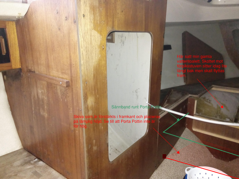

Det blir lite svårt att få Porta Pottin att balansera i utrymmet direkt under förpiksluckan om man inte gör någon konstruktion där. Vi har samma projekt på vår lista och jag tänker mig att jag gör en platta som kommer upp så pass mycket att man får en jämn och lagom stor yta att sätta Porta Pottin på.
Jag är lite allergisk mot att sätta fast plattan permanent och tänker mig en liknade läsning som finns vid nedgångssteget vid ruffluckan. Två klossar vid garderoberna som håller skivan på plats.
Sen tänkte jag ha ett spännband som är fäst i skottet mot förpiksstuven som man sedan spänner runt Porta Pottin. Alternativt skulle man kunna sätta en "regel" i ett par slitsar akter om Porta Pottin så att man håller den tajt mot skottet mot förpiksstuven.
IF Porta Potti.png (814.37 KiB) Visad 15309 gånger
Jag hade ingen bra bild men jag hoppas du förstår principen.
Jag skall påbörja jobbet med den om ett par veckor och kan lägga upp bilder då.
